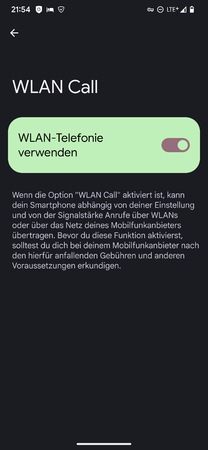

ich habe das Problem, dass bei meinen Pixel-Geräten die WLAN-Telefonie nicht funktioniert. Genutzt werden zwei SIM im Telekom-Netz. Eingeschaltet sind sowohl die Voice over LTE ist aktiv, WLAN-Anruf in den Einstellungen auch.
Um eine Fehlerquelle im Vorfeld auszuschliessen - das WiFi läuft NICHT auf IPv6.
Hat jemand eine Idee wo der Fehler liegt?

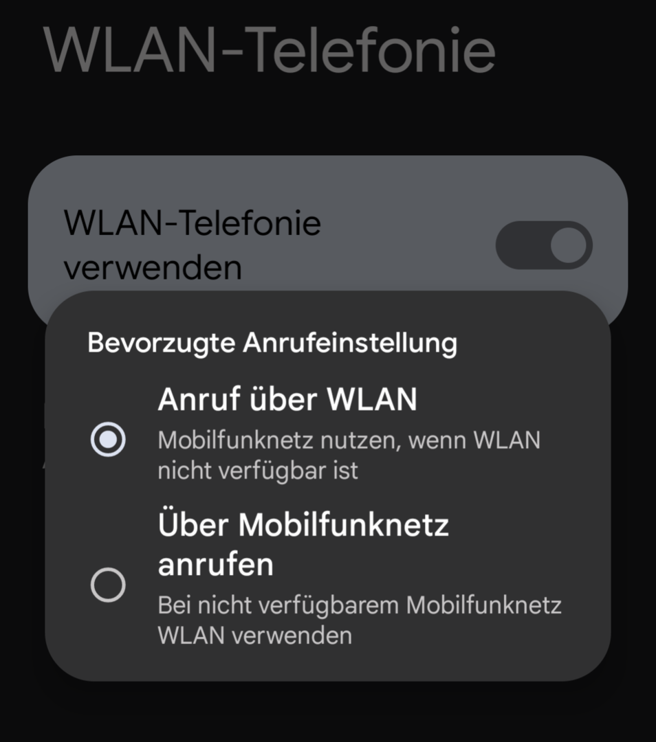

Gibt es diese Option bei der Telekom auch?
Mal schauen und ggfs umschalten
Nein, gibt es nicht. Dort kann man nur die WLAN-Telefonie aktivieren oder deaktivieren.
Scheint nur bei o2 manuell auswählbar zu sein. Bei Vodafone habe ich auch nur WLAN-Telefonie zur Auswahl. VoLTE ist fest eingestellt scheinbar weil bei den meisten Anrufen ein "HD" dahinter steht. (in der Anrufliste)
Nein, bei der Telekom ist über Mobilfunk voreingestellt und nicht ohne weiteres änderbar.

Mit einer Vodafone-Karte im P6 Pro läufts ohne Probleme. Nur mit der Telekom-Karte sind die Probleme jetzt "neu". Und reproduzierbar auf der gesamten P6-Reihe.

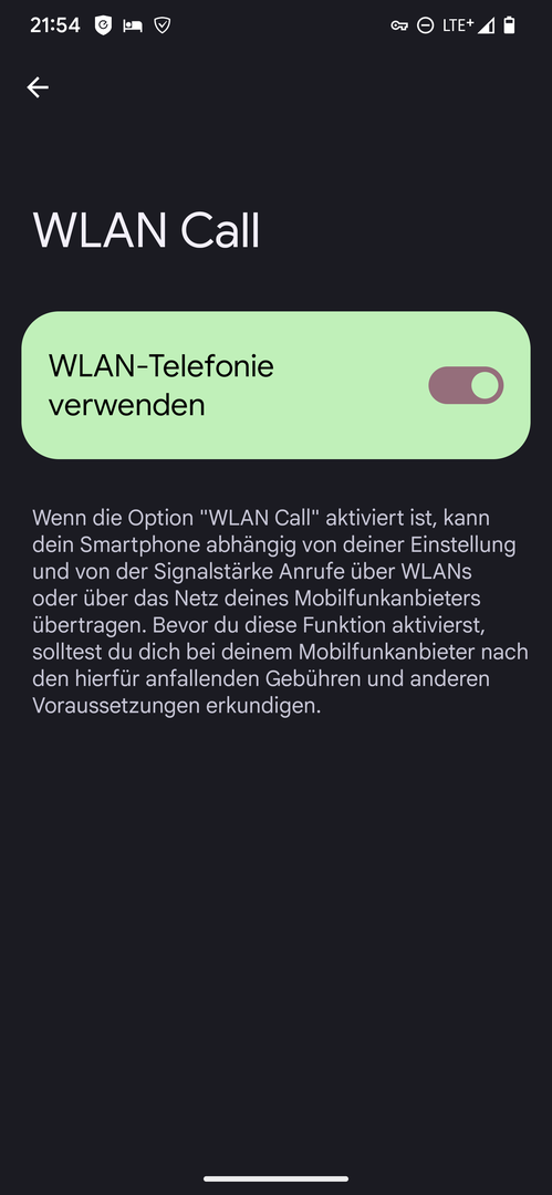

Nutze Frank (Telekom) und da funktioniert WLANCall ohne Probleme mit dem P6P.
Einschalten kann ich es auch - lediglich baut er die Gespräche nicht über WiFi auf.
Hast du denn denn getestet mit Flugmodus und nur WLAN an?
