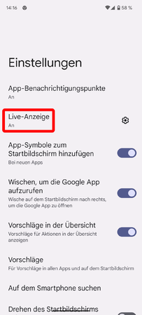

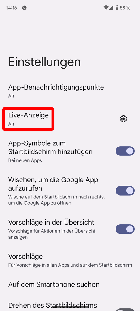

So wie ich das verstehe ist diese Einstellung dafür verantwortlich:
Wenn man die deaktiviert sollte die Anzeige verschwinden.
Nein, Datum bleibt, nur Wetter verschwindet.
