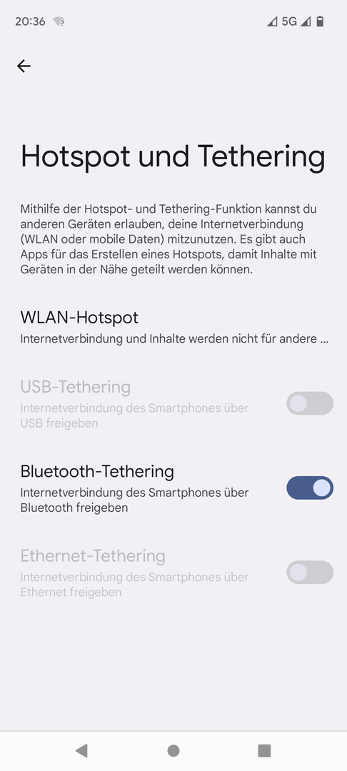

Moin,
da ich nun auch ein Pixel 6a habe, soll es natürlich möglichst genauso funktionieren, wie ich es von meinen bisherigen Geräten (u.a. einem iPhone 8) gewohnt bin.
Dazu gehört die Freigabe der Internetverbindung über Bluetooth, die mein Auto benötigt.
Leider schaltet sich dieses "Bluetooth-Tethering" genannte immer wieder ab. Ich schalte es ein (siehe Screenshot) und direkt nach Verlassen der Einstellungen ist es wieder abgeschaltet, was natürlich die o.g. Freigabe unterbindet.
Any hints?

Jetzt wo Du es schreibst ... (benötige das eigentlich nicht): ist bei mir genauso. 🤔
BTW: Bei LineageOS ist dieses Verhalten genauso, daher bin ich von LineageOS zurück auf Stock (ok, zwei/drei Sachen haben mich bei LineageOS zusätzlich gestört...). Vielleicht ist das ja kein Bug, sondern ein Feature?
Ist ein Feature (zumindest auch auf meinem Pixel 6 so) ... Sinnhaftigkeit? Energiesparen? 🤔
Wenn aber der nicht gesetzte Haken die Freigabe der Internetverbindung über Bluetooth, die mein Auto benötigt, verhindert, ist das in meinen Augen kontraproduktiv.
Ich hab das noch nie benutzt, aber die Anleitung von Google dazu, die du dir ja bestimmt als erstes angeschaut hast, spricht explizit davon, dass zuerst das entsprechende Bluetoothgerät gepairt und verbunden sein muss (und auf diesem die Netzwerkeinstellungen entsprechend eingerichtet worden sind). Danach dann Bluetoothpairing aktivieren.
Kann es also sein, dass es automatisch wieder ausgeht, wenn kein Gerät gepairt ist und tethering anfordert?

Und, ja, sicher habe ich zuerst das Auto gepairt und verbunden!
Es kann sein, daß es automatisch wieder ausgeht. Leider geht es nicht wieder an, wenn ich im Auto sitze und dieses starte...
Bleibt es denn an, wenn du es bei gestartetem Auto aktiviert?
Das könnte ich natürlich versuchen. Aber, ist das Sinn der Sache? Beim iPhone mußte ich nie irgendetwas nachträglich aktivieren.

"Bluetooth-Tethering" schaltet sich nicht ab, wenn ich das Menübild dieser Einstellung nicht verlasse. Verlasse ich dieses Bildschirmmenü mit "Return" - Pfeil oben links, schaltet sich "Bluetooth-Tethering" wieder aus.
Ist bei meinem 6a auch so. Der Schalter ist beim erneuten öffnen wieder zurück gesetzt. Das Tethering schein aber trotzdem zu gehen, da mein TOMTOM nicht meckert und die Internetverbindung über BT anzeigt. Komisch!
Bei meinem Auto eben nicht. Das ist definitiv ein Bug!
Ich habe gestern noch einmal einen Versuch gemacht. Nachdem sich das Pixel (mal wieder) nicht mit dem Auto verbunden hat, habe ich manuell am Pixel das BT Tethering aktiviert, danach die Zündung des Autos an gemacht und, oh Wunder, es verbindet sich mit dem Pixel!
Und das blieb bei allen Fahrten gestern so, obwohl ich die "Einstellungen" App des Pixel mittlerweile wieder komplett geschlossen hatte.
