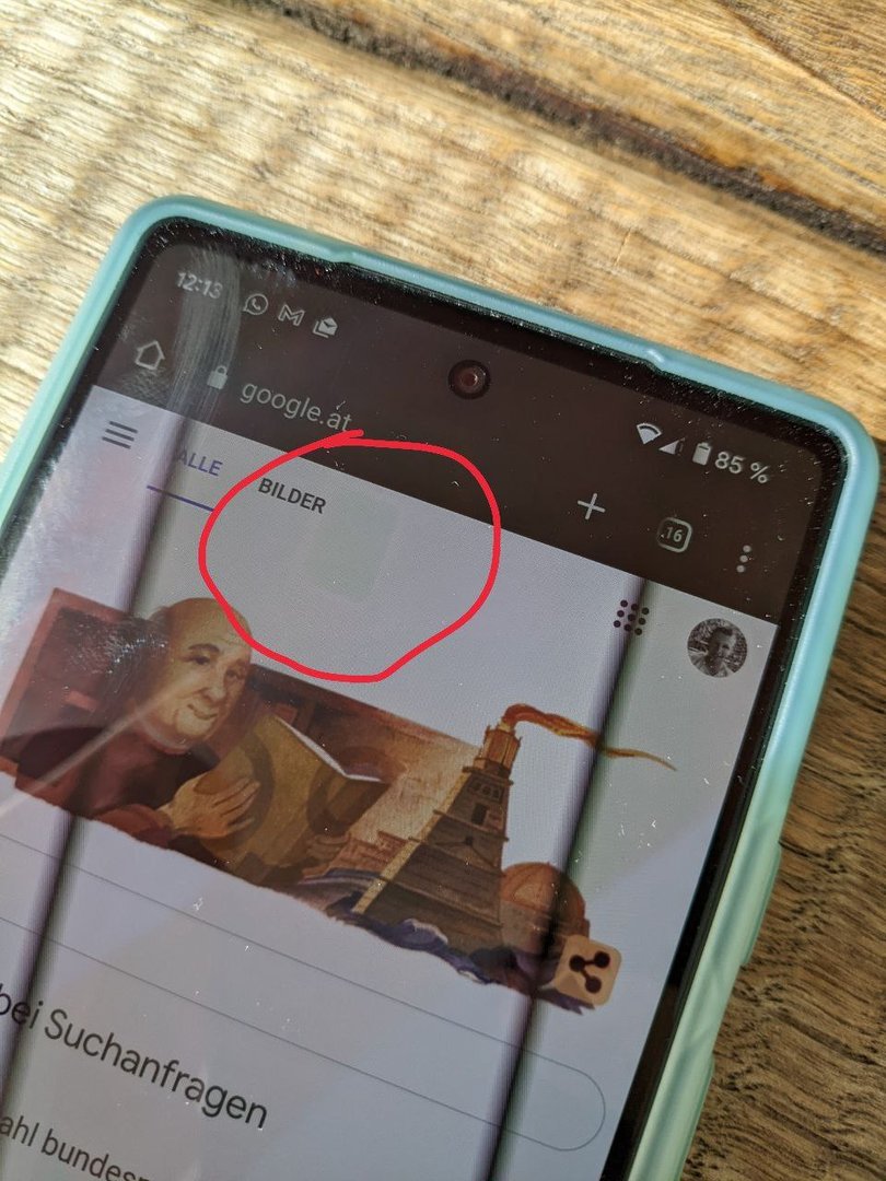

Hallo Leute,
ihr verunsichert mich gerade 😅
Ich hab mein Pixel 6a eingeschickt, da bei direktem Sonnenlicht und voller Helligkeit auf hellem Hintergrund im oberen Bereich des Displays ein Rechteck zu sehen war, welches nicht gleich hell leuchtet und einen Grünstich hat. Siehe Foto:
Das ist nicht der von euch beschriebene Annäherungssensor oder?
Ja, das ist der Annäherungssensor :)
Reaktionen: ahlutum, 123245 und legolas00nix
@Klartext also wenn das stimmt, dann bin ich mega enttäuscht vom Google Support. Hab denen das zuvor natürlich im Chat geschildert und auch Fotos geschickt. Der Support hat dann gemeint ich solls einschicken und reparieren lassen 🤦‍♂️
Naja mal sehen was passiert. Gestern ists in Polen im Reparaturcenter angekommen, aktuell steht "Gerät wird geprüft"..

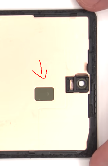

Hier ein Bild von der Rückseite des Display vom 6a, da ist es schön zu sehen.

Oh Mann.. Danke auf jeden Fall!

Hieß es aber nicht, dass man es nur bei direkter Sonneneinstrahlung sieht? Evtl. ist dein Teil ja wirklich fehlerhaft und man sieht es stärker als es sein sollte.
