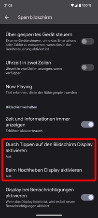

nicht unbedingt ein Pixel 6a spezifisches Problem aber vielleicht könnt ihr mir trotzdem ein paar Tips geben um das am 6a zu verbesser.
Habe bei der Rennradfahrt das 6a hinten in der Trikottasche mit Display zum Körper da ich mir vorstelle bei einem Sturz so das Gerät minimal besser zu schützen.
Ein Radfahrt ist jedoch sehr Bewegungsintensiv und habe ich auf der letzten Fahrt ganze 23 Anrufe getätigt trotz per Fingerprint/Code gesperrtem Gerät.
Denke es ist über den Notfallkontakt ausgelöst worden.
Zwischendurch habe ich noch das deaktivierte Bluetooth (aus dem DropDown_Menü) bemerkt und wieder aktiviert und die Wallet vom Sperrscreen hat sich auch einmal geöffnet.
Fazit geht so gar nicht, wie selbständig sich das Gerät macht. Kann man es weiter gegen ungewollte Aktivitäten schützen/sperren?
Warum ich es in der Trikottasche habe? Erstmal da man sonst keine Taschen hat und auch um Anrufe zu bemerken, aber Hauptgrund um schon mal flott ein spontanes Foto zu machen, darauf möchte ich nicht verzichten. Mit aktiviertem Display und Doppelklick der Laustärkewippe öffnet auch schön die Kamera um sie mit einer Hand zu bedienen.
Sind diese beiden Optionen unter Einstellungen -> Display -> Sperrbildschirm bei dir deaktiviert?
Wenn bei dir sogar die Einstellungen aus der Benachrichtigungsleiste wie z.B. Bluetooth aktiviert werden, dann entsperrt etwas deinen Sperrbildschirm, und, wenn du den sonst mit Fingerabdruck entsperrst, dann kann es nur eine der Einstellungen aus meinem Screenshot sein, die aktiviert ist, und das Display aktiviert.

Joa, würde auch auf die beiden Einstellungen tippen.
Mein P6a ist beim Rennrad fahren auch genau so in der Trikottasche und ich habe das Problem nicht.
Danke. Waren beide aktiv und klingt plausibel.
Ob ich im "Normalbetrieb" auf die Einstellungen verzichten kann, weiß ich noch nicht aber fürs radeln sollte das doch helfen, wenn nichts das Display aktiviert und somit auch kein ungewollter Touch eine Funktion auslöst.
