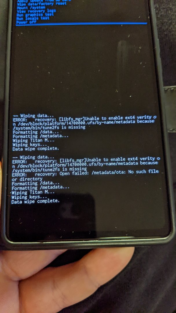

Moin Leute,
hab hier ein neues pixel 6a.
Hab alle Updates geladen und installiert, wollte jetzt einen factory reset machen und das Gerät einrichten.
Bekomme im Recovery Fehler angezeigt, kann mir jemand sagen was die zu bedeuten haben?
Danke Euch!

der Tune2fs Meldung ist richtig, da im Moment des Recover das Filesystem nicht verfügbar sein sollte.
Ok aber heißt das, dass das Update durchläuft oder funktioniert es nicht?
DU meinst ja das Recovery, ja das sollte dann in Ordnung sein
Okay danke euch.
