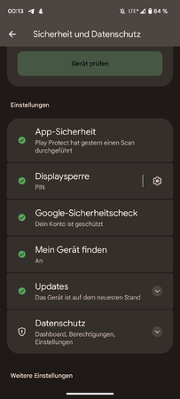

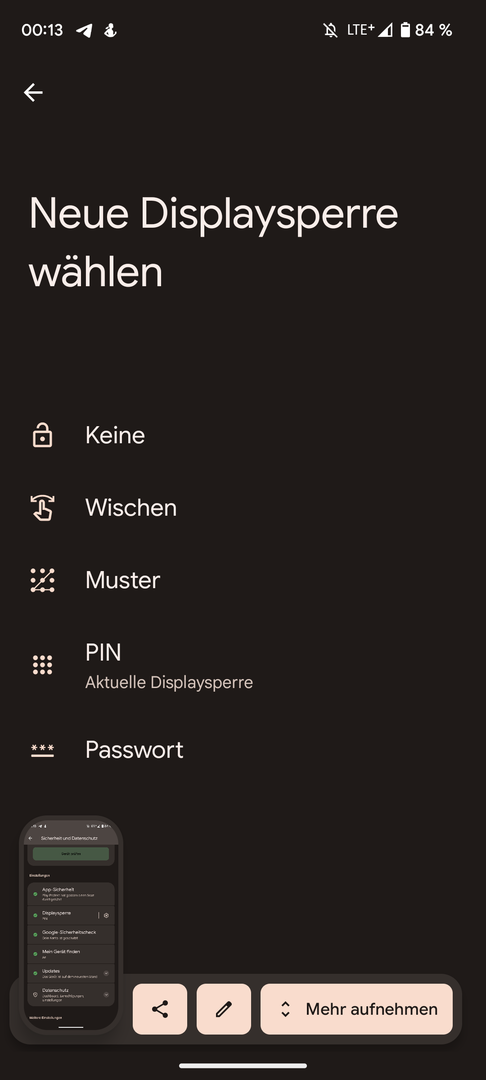

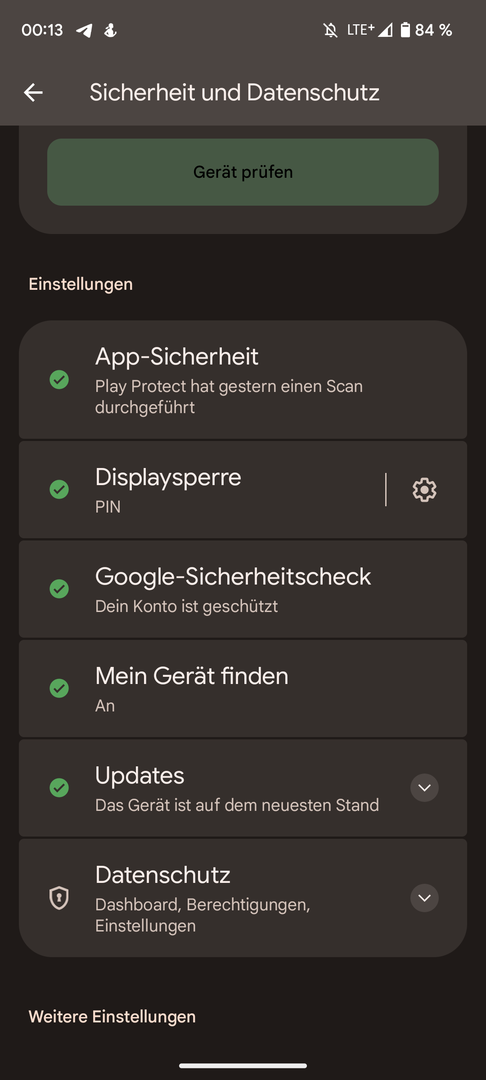

Sehr geehrte Damen und Herren,
Seit vorgestern habe ich das Problem das die Fingerabdruck Entsperrung in Apps und auf dem Sperrbildschirm nicht mehr funktioniert. Praktisch, als wäre sie verschwunden oder gelöscht. Wenn ich danach suche in den Einstellungen finde ich zum Thema Fingerabdruck auch nichts.
Bilder folgen.
