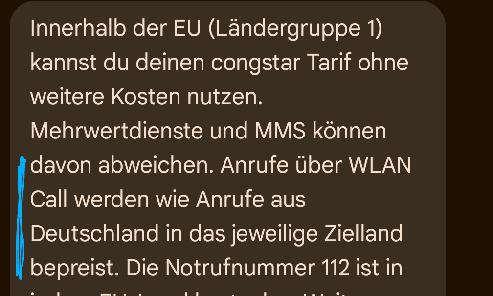

@prx Gerade da sollte man WLAN Calling nicht nutzen. Das kann richtig teuer werden, da die Anrufe so bepreist werden, die Telefonate aus Deutschland ins Zielland kosten. Nationale Roaming Partner hat die Telekom ja nicht.
Sagt zumindest die SMS, die man beim Einloggen ins Roamingnetz erhält:
