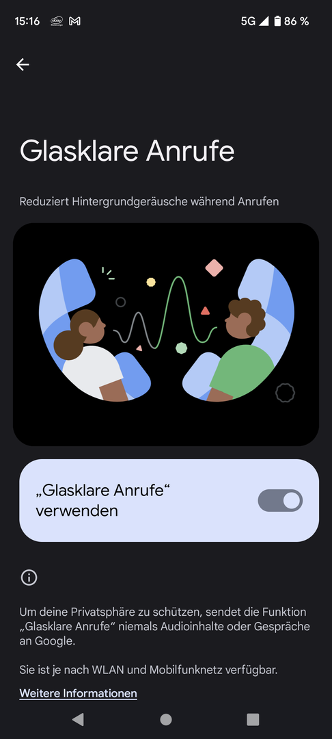

@Loveboat glasklare Anrufe Aktiv oder Inaktiv?

@Loveboat siehe
"glasklare Anrufe" gibt es nicht in den Einstellungen des P6a
Sorry, mein fehler, dachte das P6a hat es auch. Sorry 😕
