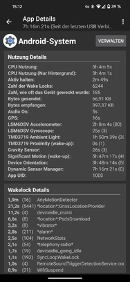

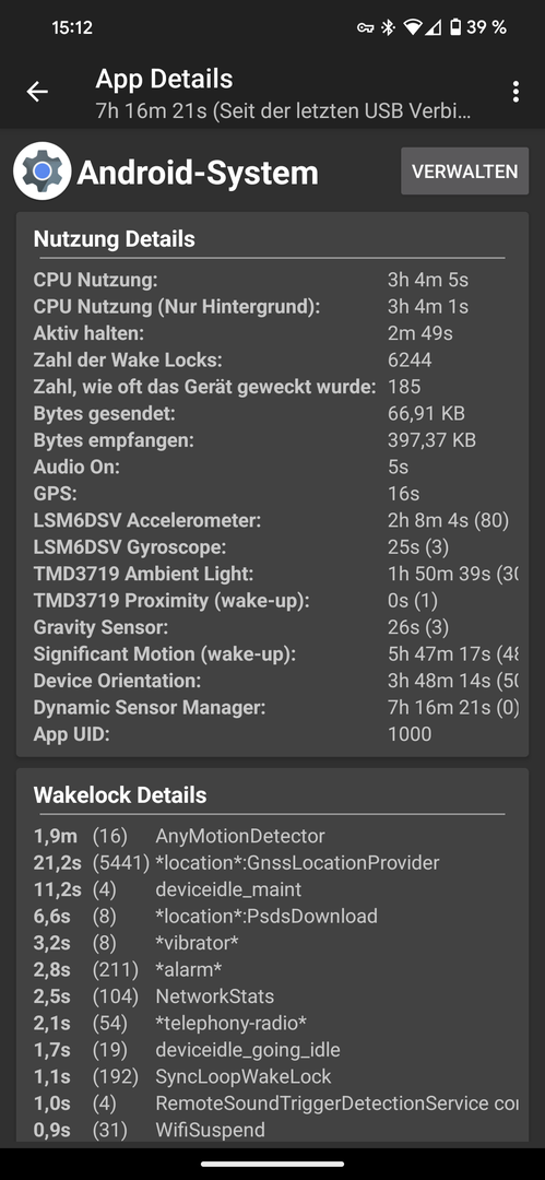

Hat jemand eine Ahnung warum ich 5500 wakelocks von "*location*:GnssLocation Provider" unter Android System habe?
Ist das eine normale Anzahl von wakelocks, wenn ich ca 2 Std mit Navi herum fahre?
Kann das mal jemand testen?
Welche App ( oder das System) die Rohmessung auslöst, ist daraus erst mal nicht zu ersehen .
Allerdings würde es durchaus Sinn machen, alle ~2sek das Gerät am Idle zu hindern, wenn man durchgehend trackt.
Besonders dann , wenn ein location-Update im Hintergrund kontinuierlich benötigt wird , was Android von Hause aus - ohne WakeLock - nur noch "sporadisch" einige Male in der Stunde zulassen würde.
Man müsste daher schon die gleiche Umgebung benutzen, um einen Vergleich ziehen zu können.
Vllt. solltest Du dazu am Besten die fehlenden Angaben nachreichen.
Reaktionen: maik005 und xTimbox
Ich habe sonst GPS immer manuell aus geschaltet. Da entstehen die wakelocks natürlich nicht.
Seit ich zuhause bin, haben sich die wakelocks allerdings auch nicht verändert, obwohl ich GPS und Blitzer.de App extra mal an gelassen habe.
Welche fehlenden Angaben meinst du?
z.b. mit welcher App du navigierst - das scheint aber die Blitzer App zu sein .
GPS ist bei den neueren Geräten immer aktiv, das kann man nicht ein und ausschalten .
Lediglich eine App fordert beim System die GPS Koordinaten an.
Sobald eine App wie Blitzer auf den Gnss-LocationService zugreift , geht sie aus oben genannten Gründen hin und setzt auch periodisch ein WakeLock. Meist werden auch noch Bearing (Richtung) und Velocity (Beschleunigung) verarbeitet.
Du bewegst dich nicht ausreichend (Bearing/Velocity) - und hast vielleicht auch kein GPS Empfang in den Räumen mehr - dann schaltet das System auf WLAN und/oder Funk automatisch um.
Dein Test wäre also mit Blitzer App durchzuführen - Das war einer der wichtigen Informationen .
Jetzt würde nur noch die Versionsnummer deines Androidsystems fehlen , damit man auch die gleichen Voraussetzung für den Test schafft .
Reaktionen: xTimbox
