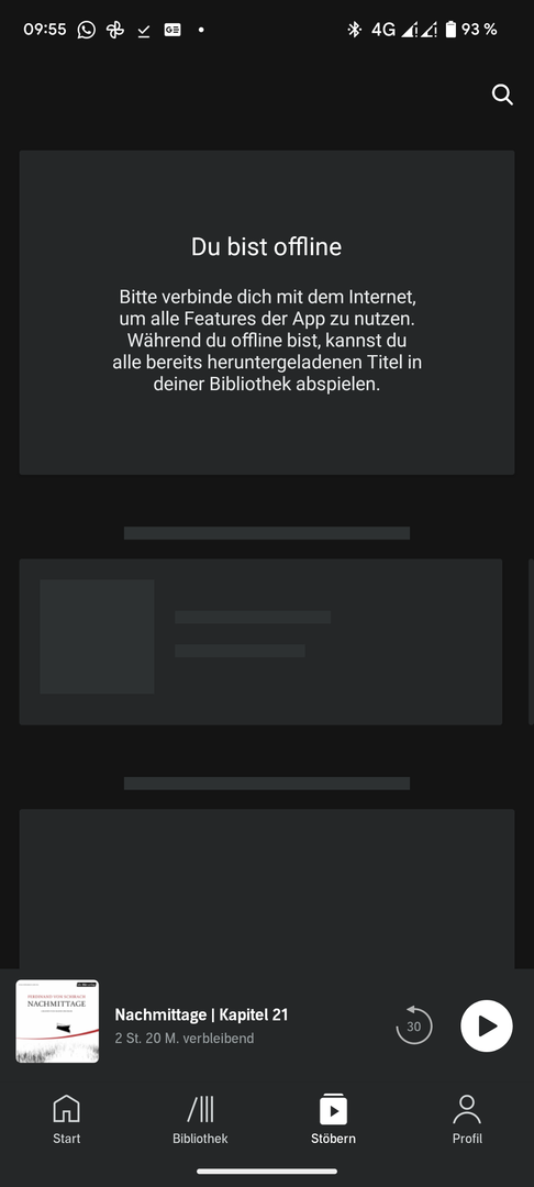

Des Weiteren hatte ich heute beim Autofahren erneut 2x das Empfangsproblem.
So sieht das dann aus. Erst Flugmodus (also neues Einbuchen ins Netz) behebt das Problem. Ich werde das Handy jetzt zurücksenden.
