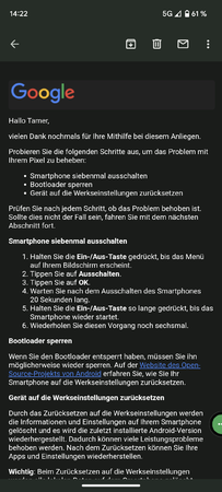

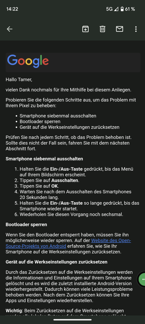

Da hast du Recht, habe Google kontaktiert. Ich soll erstmal dieser Schritte ausprobieren.

Eine OT Frage: Was zum Geier passiert denn beim siebten Mal Aus-/Einschalten was vorher nicht passiert ist? :o

Habe ich gemacht, ihr wird nicht glauben aber seitdem kein einziges Mal ist es passiert. Aber habe das Gerät nicht oft benutzt, da ich am arbeiten bin.
Vielleicht ist das mit den 7 Reboots in kurzer Zeit eine Möglichkeit das Pixel zu zwingen in die A- oder B-Partition zu booten? Ähnlich wie bei Windows, wenn man ein paar mal den PC im Bootvorgang abwürgt startet automatisch die Starthilfe.
Das ist für mich die wahrscheinlichste Möglichkeit und auch die einzige Erklärung warum der Fehler dann nicht mehr vorkommt. Aber es ist nur eine Vermutung, ich habe mich da jetzt nicht tiefer in die Materie gestürzt.

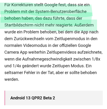

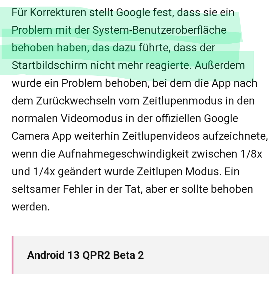

Habe soeben ein Update bekommen. Mein Problem wurde korrigiert laut Update Details.

Update hat nichts gebracht. Habe das Gerät zum Google Reperatur geschickt. Laut Google "Power problem" und das Gerät wird gerade repariert. Bin glücklich 👍
