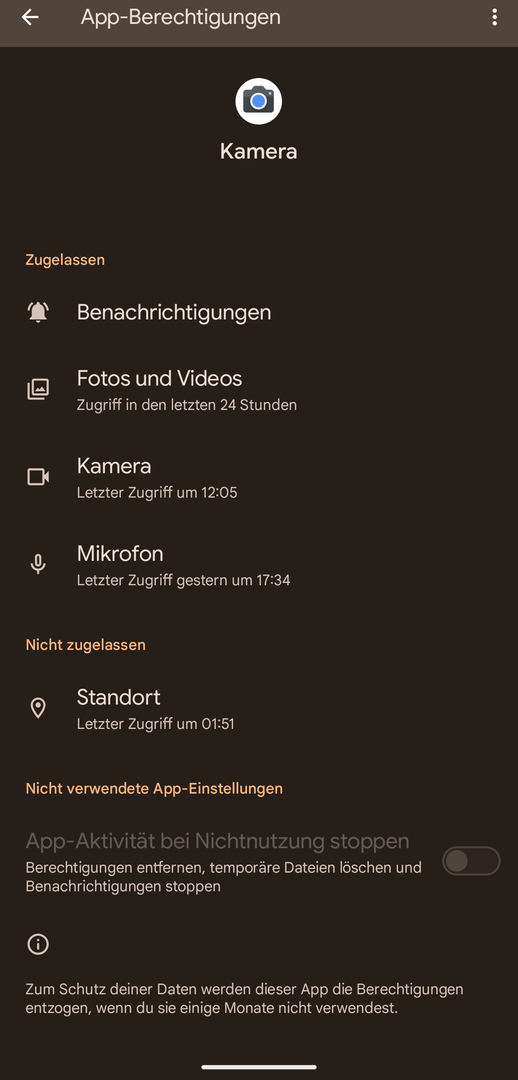

@kafoba
Welche Berechtigung und wo meinst du?
@maik005 Die Berechtigung für die Sensoren in den App Details.
Davor hatte ich nur Fotos und Videos, Kamera und Mikrofon freigegeben.
@kafoba
Hier, Pixel 7a, Android 15 Beta, sehe ich keine solche Berechtigung.
Wo meinst du?
Ich habe mir ein custom OS (GrapheneOS) installiert.
Und du hast die Probleme seit Du das custom ROM nutzt?
@kafoba
dann kam dein Problem sicher dadurch.
Wann genau das angefangen hat, kann ich nicht sagen. Habe nicht drauf geachtet.
Aber ich gehe auch bei langen Bahnfahrten ab und zu die Apps durch und entziehe alle Berechtigungen, haha.
Naja, Problem gelöst, Benutzer war der Fehler.
