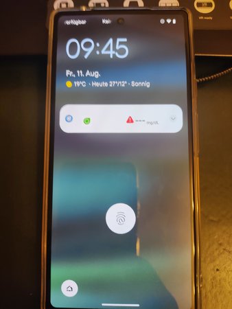

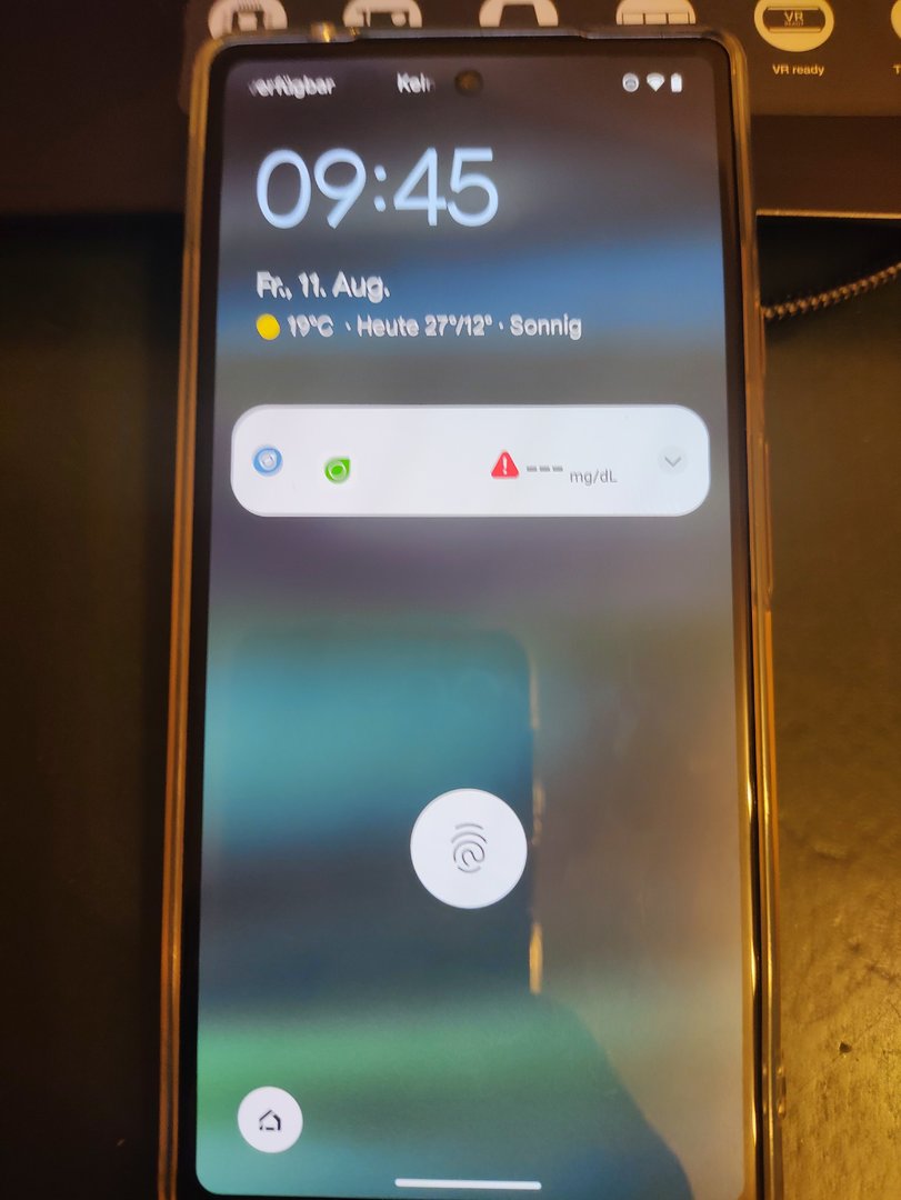

Am Pixel 6a zeigt mir die App auf dem Sperrbildschirm schon den Zuckerwert an ohne das ich noch was machen muss.

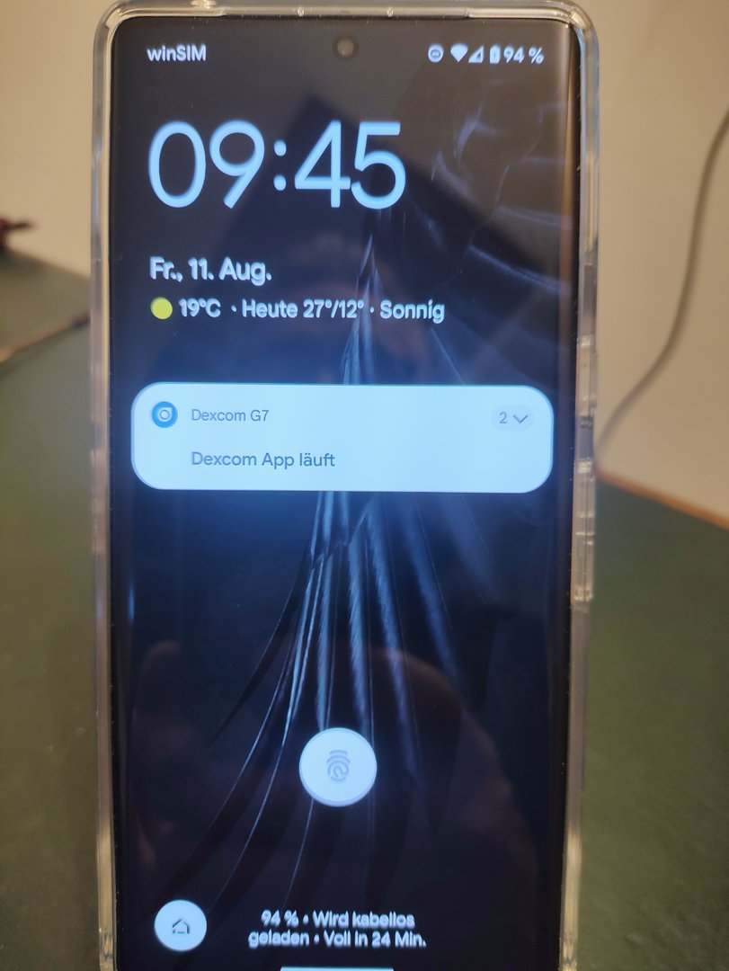

Das neue Pixel 7Pro nicht, das hat noch die Info drunter stehen "Dexcom App läuft" und ich muss noch einen Reiter anklicken dann zeig es mir den Wert an.

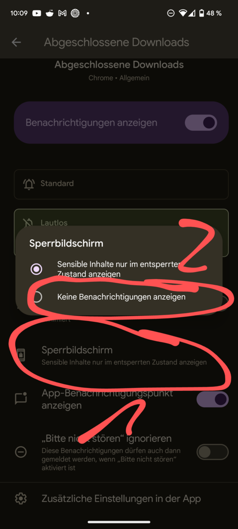

Die Ursache ist, dass es zwei Benachrichtigungen der App gibt.
Schau mal unter Einstellungen - Apps - Dexcom G7 - Benachrichtigungen - Benachrichtigungskategorien.
Dort die eine Kategorie das die App läuft antippen und dann auf Sperrbildschirm und "Keine Benachrichtigung anzeigen"

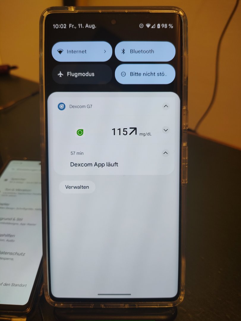

Davon bitte noch einen Screenshot.
So schaut das aus.
Mit Details meinst du die Einstellung "Erweiterte Benachrichtigungen" ?

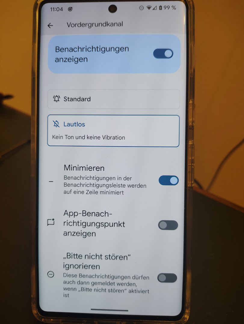

Hat geklappt, Da wäre ich im Leben nicht drauf gekommen.
Ich habe allerdings dann "Minimieren" eingestellt, das geht auch
