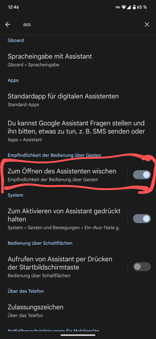

Ich habe lange danach gesucht... Geht auch mit Wischen und auch auf dem Lockscreen.
In den Einstellungen "ass" in die Suche eingeben...
Reaktionen: 332159, qwertzy0815 und tamtam2970
Silver100HP schrieb:
Du redest von der Funktion unten rechts und/oder links auf dem Lockscreen jeweils ein Appsymbol anzuzeigen und darüber Apps direkt zu starten, auch wenn das Handy gesperrt ist, oder?
Genau das.
Genial! Hab das gerade mal getestet. Dankeschön!
