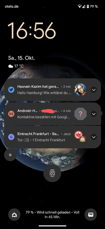

Ein kleines Problem ist mir bisher aufgefallen, was ich so nicht lösen kann.
Benachrichtigungen auf dem Sperrbildschirm werden mir bisher immer eingeklappt angezeigt, ich sehe also nur die Symbole aber muss manuell runterziehen um den kompletten Inhalt zu sehen. Obwohl ich alle Einstellungen soweit richtig eingestellt habe (glaube ich zumindest).
Hat das noch jemand?

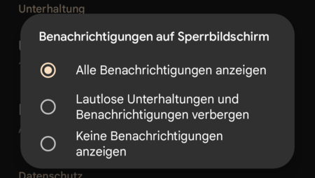

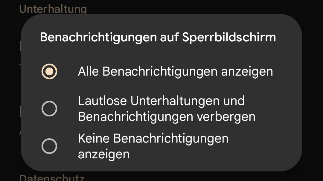

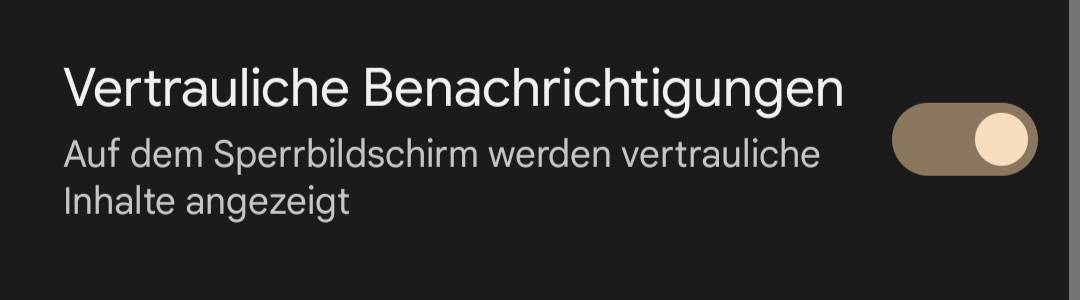

Also bei mir sieht das mit Face Unlock so aus:
Hast du das so eingestellt?
@Rodetim
Ja, da musst denn noch seperate Einstellungen tätigen.
Habe ich aber beides so eingestellt 🤔

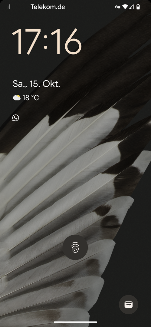

Und wie sieht das bei dir aus (Screenshot)?
So sieht's aus. Wenn ich Face Unlock deaktiviere und nur Fingerabdruck aktiv ist wird mir die Benachrichtigung komplett angezeigt.
