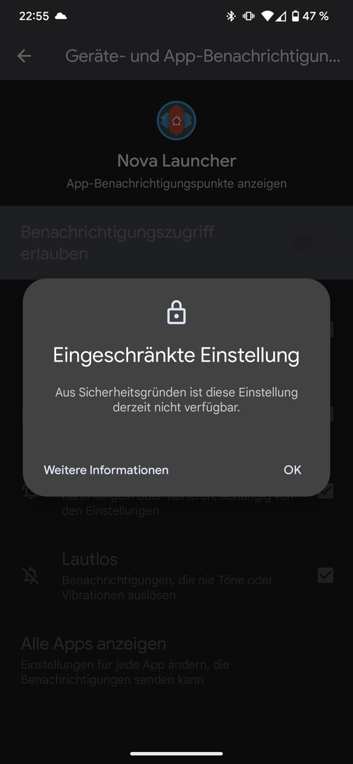

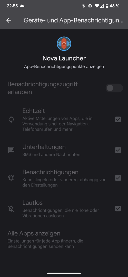

Weiß jemand, wie man das umgehen bzw lösen kann ?
Beim Wechsel auf Pixel 7 Pro ( Android 13 ) aufgetreten.
Beim bisherigen Android 12 auf Oneplus gab's das Problem nicht.
Diese Frage habe ich auch im Nova Launcher Forum gestellt. Jedoch bisher unbeantwortet.
Danke im voraus.

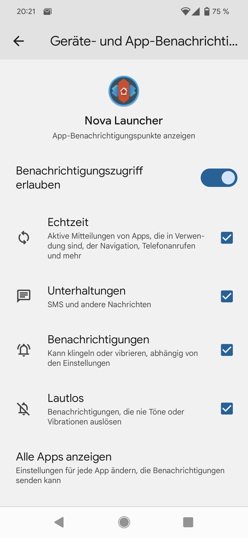

Bei der Beta 8.0.3 klappt das bei mir problemlos:

Nicht nötig. In den Einstellungen -> alle Apps-> Nova gibt es irgendwo die Möglichkeit dass die App mehr Rechte anfragen darf oder so....
Reaktionen: mamibe
Gelöst 😁
Bin unter Apps bei Nova rein, oben rechts auf 3 Punkt Menü und konnte es freigeben.
Danke an alle
Reaktionen: v00d007
Das ist auch die Lösung beim Moto G84 mit Android 13.
