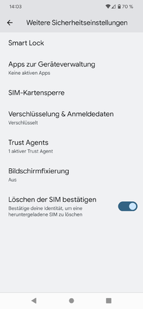

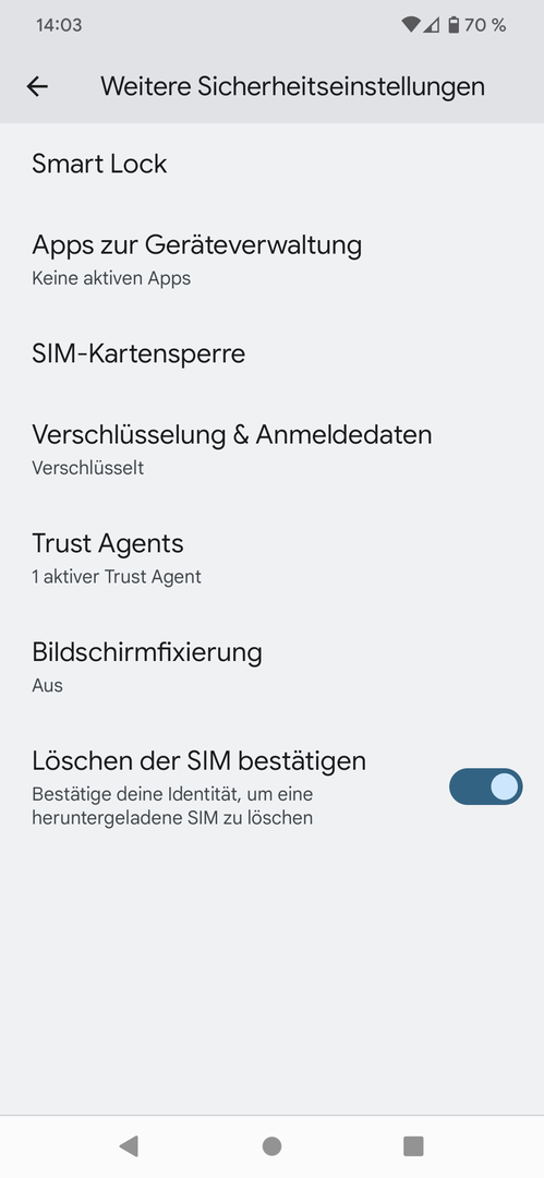

Wenn diese Einstellung aktiv ist, lässt sich die eSim nicht löschen ohne die zuletzt verwendeten Zugangsdaten zu kennen. Zumindest ist es bei Pixel Smartphones so.
Reaktionen: Randall Flagg und ah0815
Welche Zugangsdaten sind damit gemeint?
Die Displaysperre (also die Entsperrpin oder das Muster) oder das Google-Konto samt Passwort. Das wird übrigens auch abgefragt, wenn man sein Gerät gebraucht verkauft ohne es im Google Konto abzumelden.
