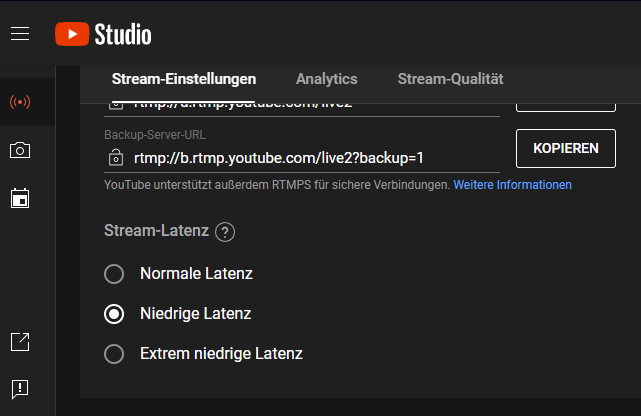

Meine angedachte Gesamtlösung einen Livestream über YT laufen zu lassen hat sich allerdings als nicht so dolle herausgestellt. Es läuft zwar gut, aber mit einer Verzögerung von gut 15 Sekunden. Für Dart in der Kneipe eher ungeeignet.
die Verzögerung kannst du ja reduzieren.
Live streaming latency - YouTube Help
