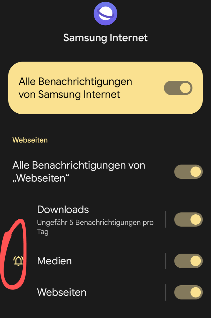

@lmtp666 Das Phänomen hatte ich mal bei einem Video, das ich in Samsungs Browser anschauen wollte. Ich hab dann in den Benachrichtigungseinstellungen der App einfach alle Töne deaktiviert.

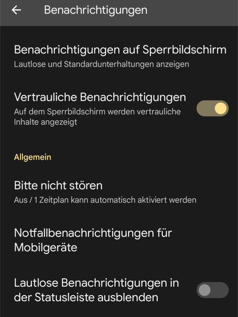

Die Icons kann man sich trotz lautlos anzeigen lassen:
Reaktionen: Ayindi
Was mir noch aufgefallen ist, dieses Item "Lautlose Benachrichtigungen in der Statusleiste ausblenden" ist global. Persönlich gibt es ein paar Benachrichtigungen, die ich lautlos möchte aber mit Icon, manche komplett lautlos ohne Icon, manche normal mit Gebimmel usw. Für diese Feineinstellung bleibt einem wohl wirklich nur der Umweg über den "lautlosen" Benachrichtigungston für genau diesen Typ von Benachrichtigung von App X, wenn man nur dort das Icon aber keinen Ton möchte.
Ich habe die Lösung gefunden! Macht einfach irgend eine Internetseite auf bei mir z.B. Google dann geht rechts oben auf die drei Punkte dann auf Einstellungen dann auf Benachrichtigungen und dann (Medien werden wiedergegeben) das häckchen raus. Zumindest bimmelt bei mir jetzt nichts mehr wenn ich ein Video anschauen ich hoffe ich konnte euch auch helfen damit.
LG Michael

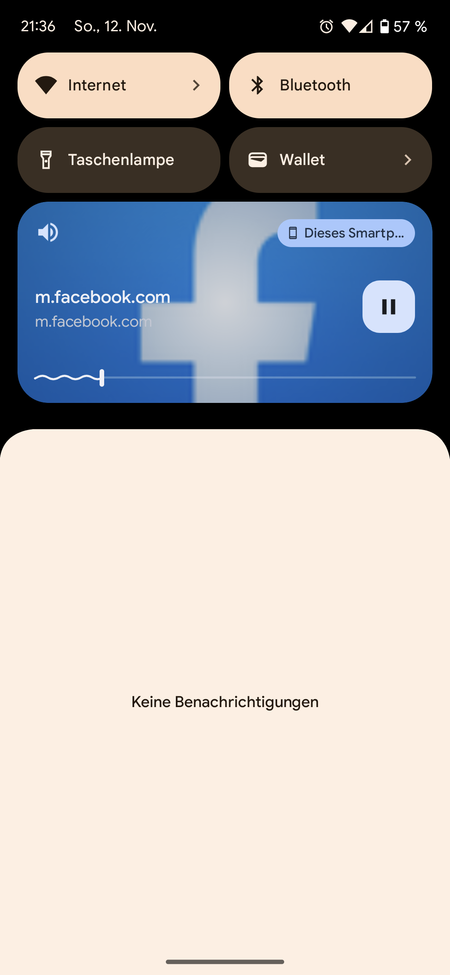

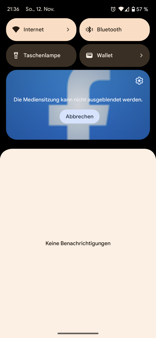

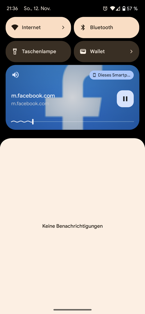

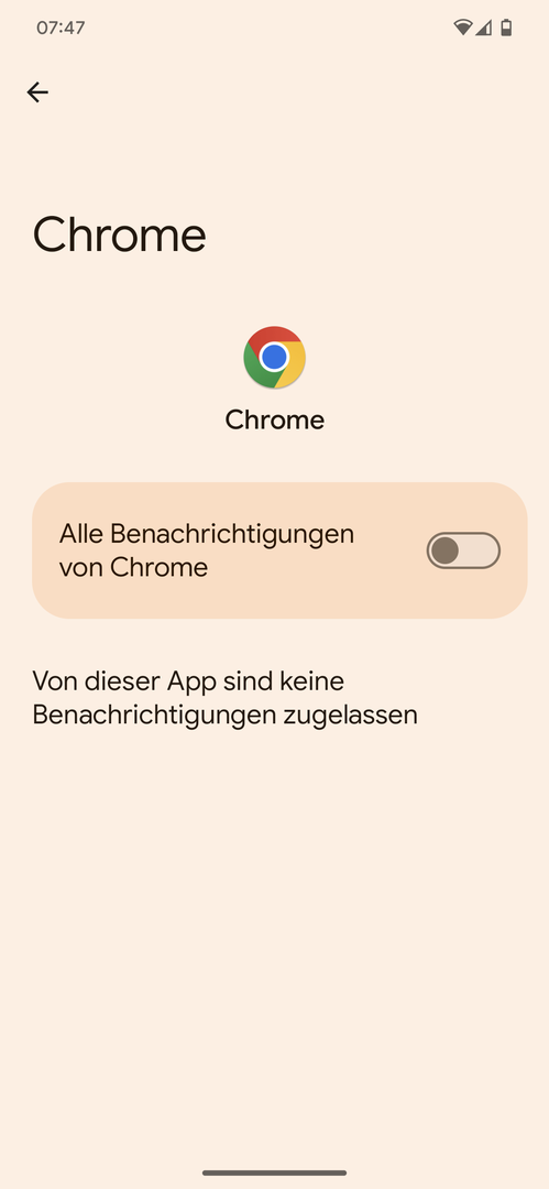

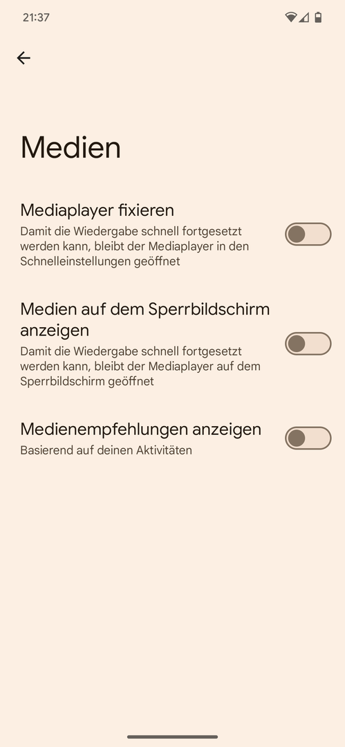

Hallo. Ich habe das Pixel 7pro und genau das gleiche Problem, allerdings nur bei Google und Chrome. Videos auf YouTube und aus der Gallerie werden ganz normal angespielt, ohne dauerhaftes pling, pling, pling.
Es erscheint nichts im Benachrichtigungsverlauf und alle Benachrichtigungen abschalten bringt auch nichts, nur wenn wirklich alle Töne auf stumm sind ist es still - das Video aber auch, also wenig hilfreich. Dennoch erscheint im Hintergrund diese Benachrichtigung (die ja offiziell keine Benachrichtigung ist) und die lässt sich nicht entfernen. Hat noch jemand eine andere Idee?

@Mars1982
Schau doch mal der Beitrag direkt über dir.

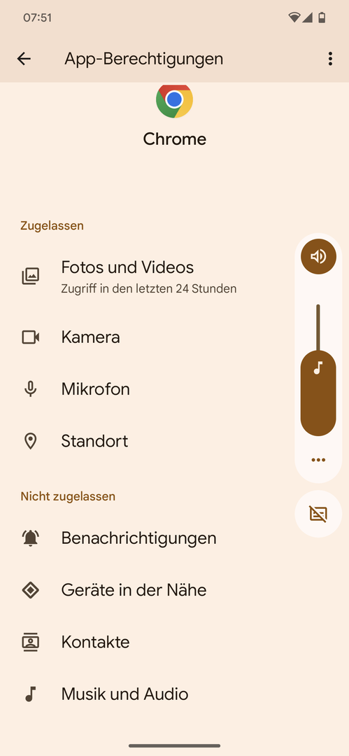

@maik005 ich habe alle Lösungsvorschläge die hier aufgezählt wurden schon erfolglos versucht.

@Mars1982
Nutzt du denn auch Chrome?
Ja, ich nutze entweder die Google App oder Chrome. In beiden Apps sind Benachrichtigung aus und trotzdem piept es noch bei beiden. Aber das Telefon sieht es ja nicht wirklich als Benachrichtigung an, da wenn ich die Leiste runterziehe ja dieses Dauer-piepende Audiofenster erscheint und darunter steht "keine Benachrichtigungen"

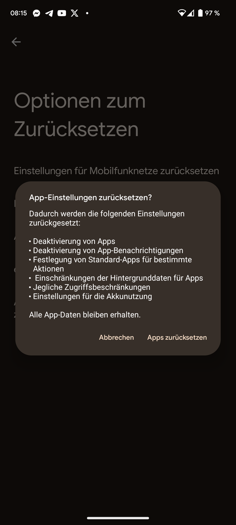

@Mars1982
Und das Fenster ist eien Benachrichtigung.
Du könntest noch als vorletztes Mittel versuchen die App Einstellungen aller Apps zurückzusetzen.
Einstellungen - System - Zurücksetzen - App-Einstellungen
