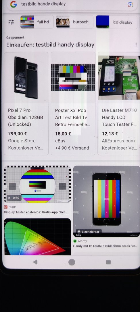

Ich hab bei mir bei grauem Hintergrund (z.b. in der Notes app) nen grünen senkrechten Streifen in der MItte bemerkt, der flackert. Tritt das bei einem von euch auch auf?
Oha, ich hab auch nette Display-Effekte, Grünstich auf der rechten Seite, flackern, Schattenwurf(Bild) und seltsames StandbyVerhalten(Video)
Beim Google-Reperaturservice hab ich es mit DisplayFehler angemeldet, Details konnte ich gar nicht hinterlegen.
Bekomme nun eine Verpackung von denen.
Lohnt es sich die Fehler nochmal aufzulisten und Bilder von den Fehrlen ausgedruckt beizulegen ?

Bei mir ebenfalls... Hatte schon vor ein paar Monaten, meist nach längerer Benutzung (aber ohne Last und mit geringer Heißplay-Helligkeit), grüne Flecken links unterhalb der Mitte.
Die sind mit einem der letzten Updates weitgehend weggegangen.
Jetzt flackert aber das ganze Display, mit Streifenbildung. Danach bleibt das Display gerne auch für 15 Minuten komplett aus. Handy ist dann nicht nutzbar. Irgendwann sehr ich dann wieder was.
Bekommen jetzt ein neues von Google zugeschickt und sende mein altes dann zurück.
Und noch eine Sache ist mir aufgefallen.
Dort wo das Handy damals grün geleuchtet hat, gibt es jetzt einen unschönes Geräusch, wenn man mit dem Finger leicht drauf drückt. So als ob das Display am linken Rand nach oben gedruckt worden ist und man es wieder etwas runterdrücken kann.
Das passt zu den Berichten, in denen gesagt wurde, dass sich von hinten irgendwelche Kontakte in das Display drücken und es dadurch zu den Verfärbungen kommt.
