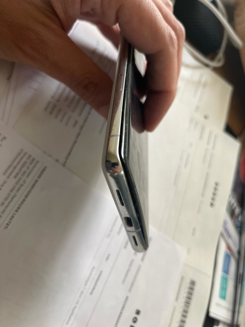

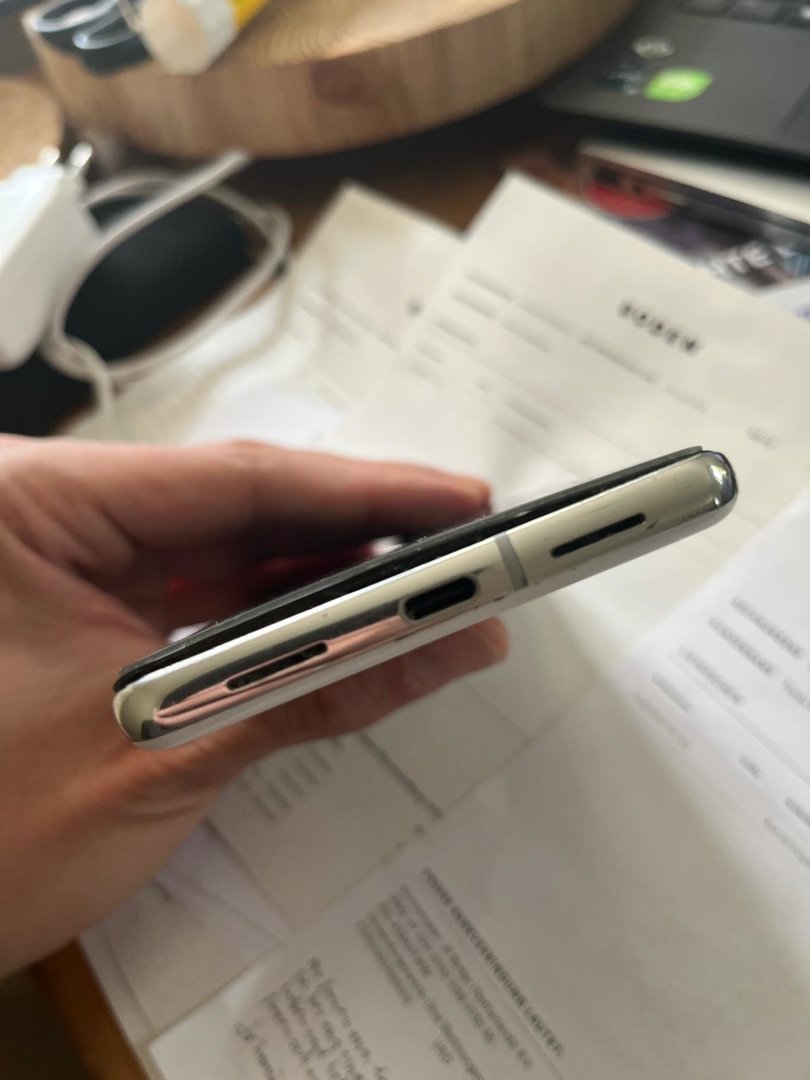

Ich habe nun fast zwei Jahre das 7 Pro, immer brav im Case und mit Whitestone Glas verwendet. Jetzt wollte ich mein transparentes Case sauber machen und entdecke, dass sich das Display vom Rahmen löst. Da ist ein sehr deutlicher Spalt. Aber das Handy lässt sich noch immer normal bedienen und auch lassen.
Was ist das? Akku, der sich ausdehnt?
Support ist schon verständigt, ich warte auf Rückmeldung.
Meinungen?
Was anderes kann sich mechanisch ja nicht so stark bewegen. ;) Aber das ist schon sehr krass. Ob das so noch wasserdicht ist? :D
Klar ist das der Akku ... oder jemand hat das Case gebogen. Zu 99% Akku ...
Und ja, klar geht das dann noch ... Mein Notebook ging auch noch ewig, musste dann als Gefahrgut zu HP versendet werden .. nur weils 5mm dicker war ...

Von den Erfahrungen mit den MacBooks, iPhones und MS Surfaces bei uns in der Firma.
Ja,. Das ist der Akku der da dicke Backen macht.
Halt uns mal auf dem laufenden ob das über die Garantie abgewickelt wird. Ich meine mich zu erinnern das auf dem Akku nur 1 Jahr drauf ist.
