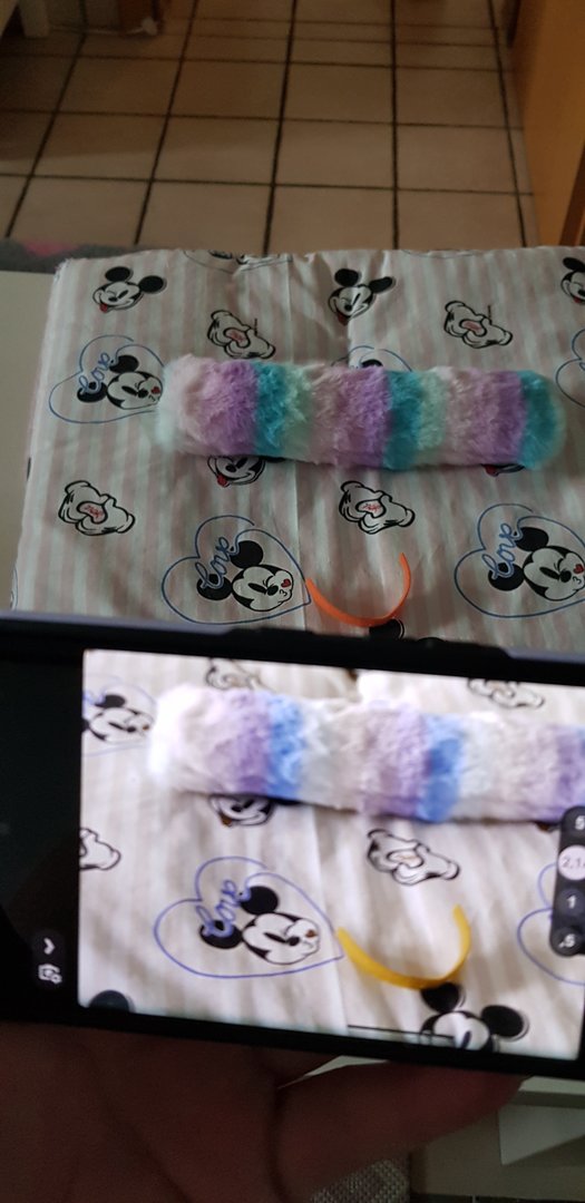

Hallo, ich habe neu das Google pixel 7 pro. Nun ist mir aufgefallen dass alle Farben komplett verfälscht angezeigt werden.
Zb ein orangenes Band sieht in meinem display gelb aus.
Nehme ich ein Foto auf und schaue mir dieses mit einem anderen Handy an, sind die Farben korrekt angezeigt.
Kann ich das irgendwo einstellen?
Hab mal versucht eine Aufnahme der Displayansicht zu machen.
Ist übrigens bei jeder Fotoeinstellung so... auch wenn ich mir andere Bilder einfach anschaue.
Vielleicht hat ja jemand Tipps....so würde ich es zurück geben.

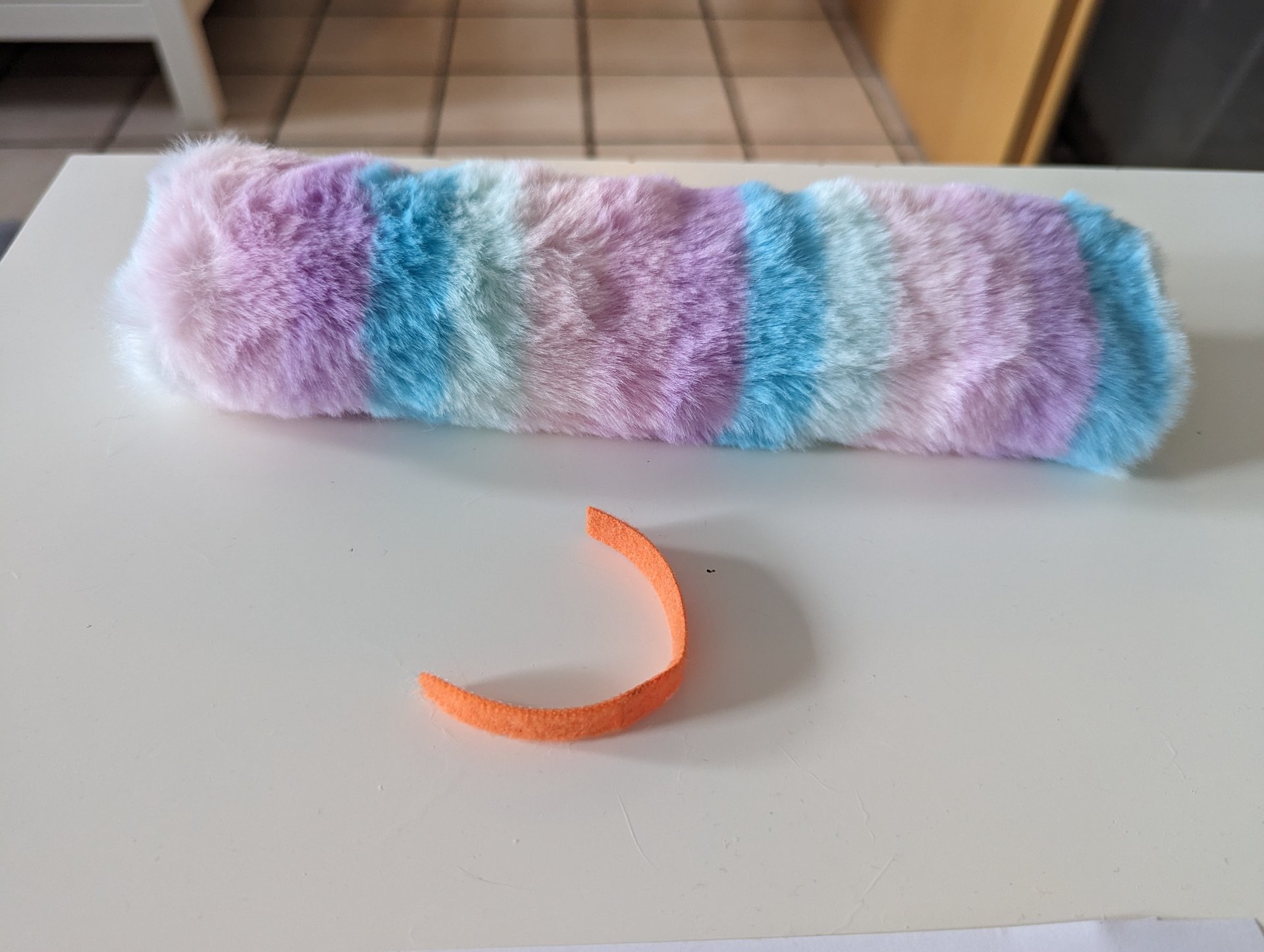

@maik005 Das ist mit dem Pixel gemacht

also es verfälscht wirklich alles..... eine türkise Decke sieht für mich babyblau aus. Meine rote Küche sieht über das Display rostbraun aus. Rufe ich über Fotos gemachte Bilder am pc oder über anderes Handy auf sind die farben korrekt. Also zeigt es sie mir ja nur falsch an
@Nonadi
ok, das Bild selbst ist also gut.
Wenn du dir dieses Bild auf deinem Pixel 7 Pro ansiehst sieht das orangene Band auch gelb aus?

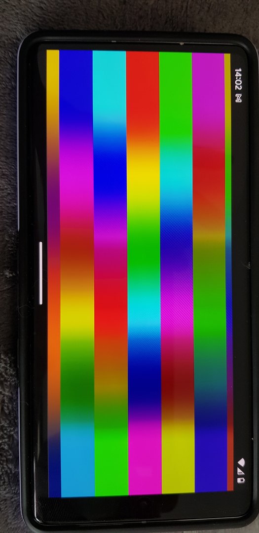

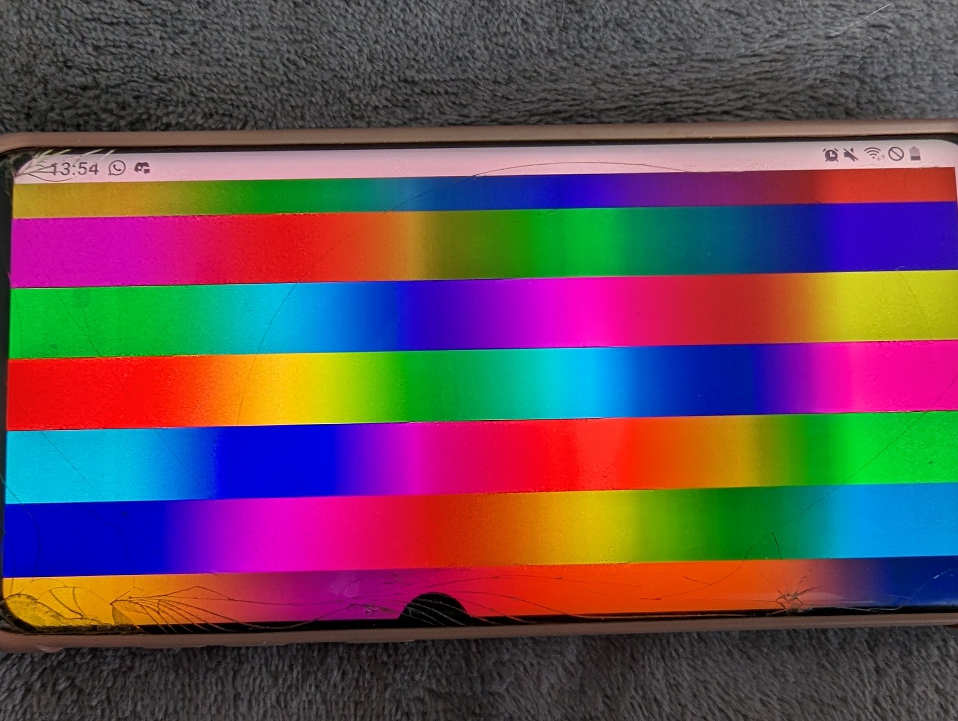

Du kannst mit dem untersten Testbild hier einmal ein Foto vom Display machen.
Dafür das Bild am besten speichern und dann groß auf dem Display des P7P öffnen.
Monitor-Testbilder

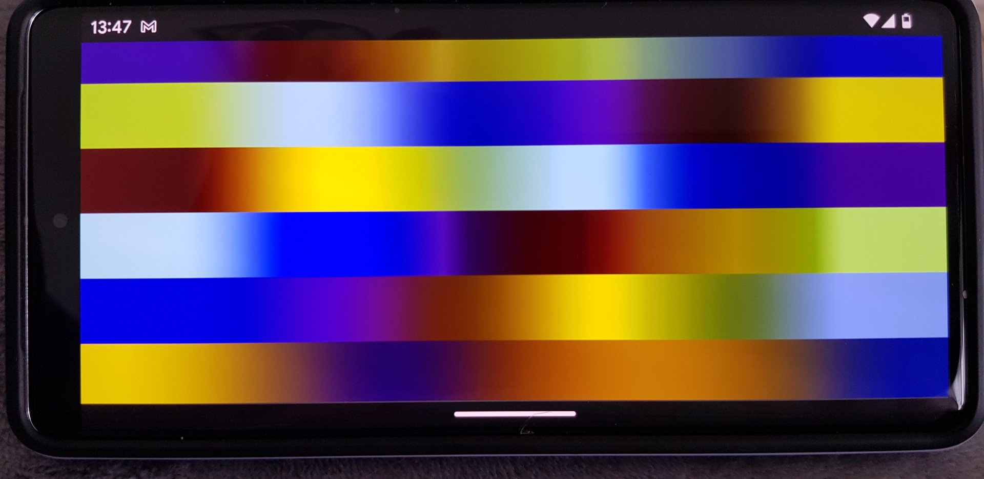

@maik005 hier das Foto wie mein p7p es sieht
jetzt mal mit meinem Samsung angeschaut und foto gemacht
