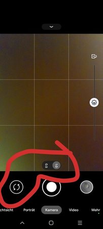

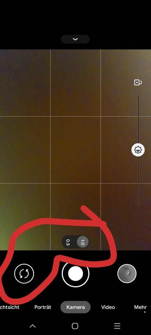

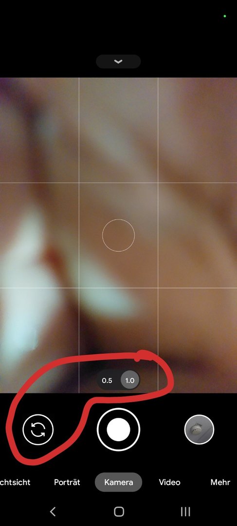

Achte beim knipsen auf die Symbole im Display. Liegen die auf der Seite, sind auch die Dokumente gedreht. Kannst natürlich auch "Automatisch drehen" in den Schnelleinstellungen deaktivieren.
meinst du das gelbe unnd weiße Kreuz, das in der MIttel des Bildschirms erscheint? Die versuche ich meist dekungsgleich zu erwischen, aber es spielt leider keine Rolle.
Nein, @TimeTurn meint die Symbole am Rand.
Und ja, ich habe die Hand vor der Linse ^^

@Sum19 Mach es so, wie @Starwalker es beschrieben hat: Schalte die Kamera ein, halte sie hochkant und dann kippst Du das Handy nach vorn (von Dir weg), bis es waagerecht ist. Liegt die Vorlage auch hochkant vor Dir, also mit den schmalen Seiten oben und unten, kannst Du jetzt die Cam ausrichten und das Foto machen. Liegt die Vorlage quer vor Dir, drehst Du das Handy erst ins Querformat, nachdem Du es nach vorn abgekippt hast. Dann bleibt der Sensor im Hochformat. Ob alles ok ist in diesem Fall, erkennst Du daran, dass die kleinen Symbole für die Linsen (0,5) (1) jetzt "auf der Seite liegen", sich also nicht mit ins Querformat gedreht haben. Das Drehen der Linsensymbole und somit das Umschalten des Sensors kannst Du gut sehen, wenn Du das Handy hochkant hälst (jetzt stehen die Symbole gerade) und es dann ins Querformat drehst (jetzt drehen sich die Symbole und stehen wieder gerade)
