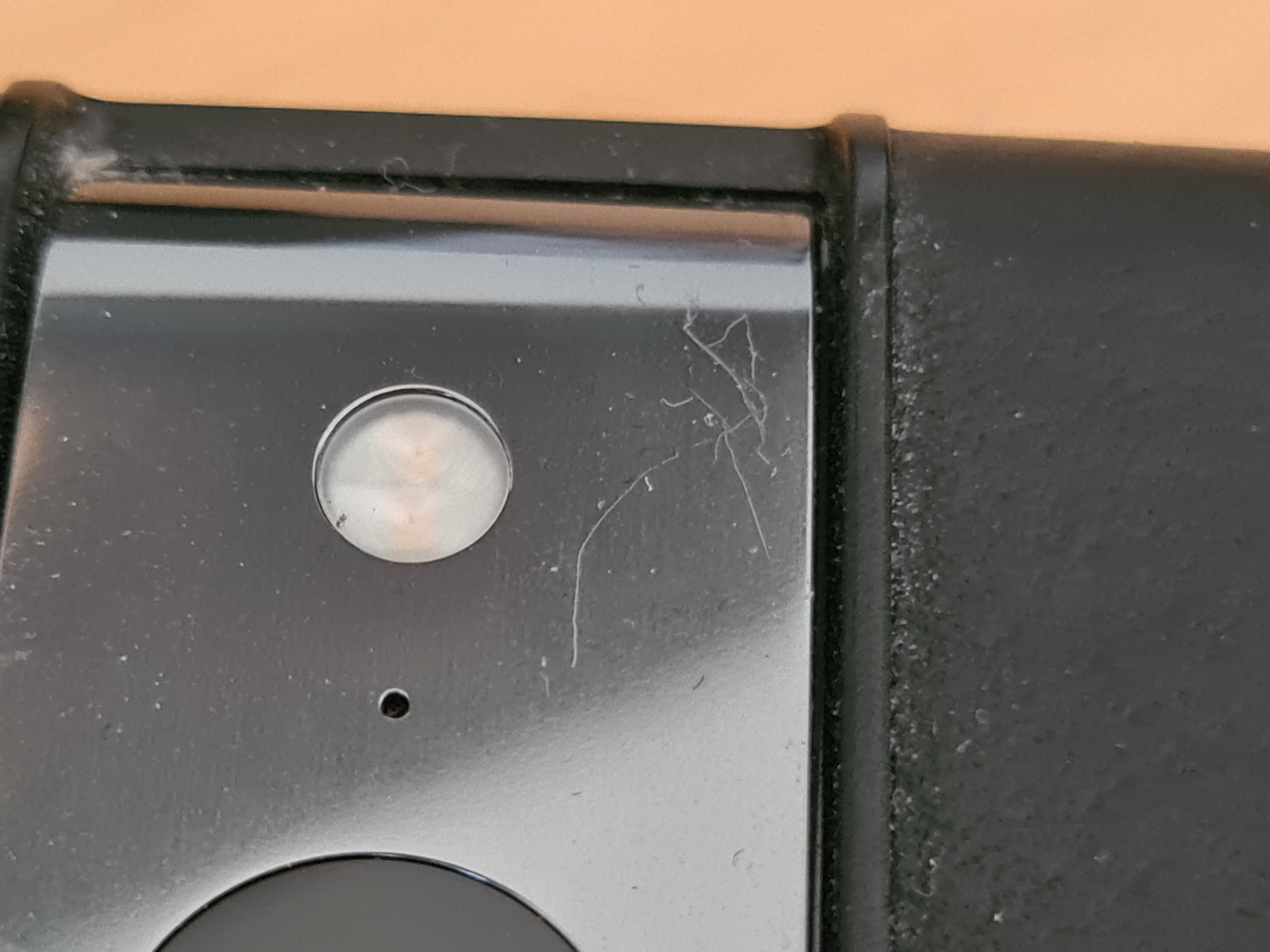

ich hab mein P7P immer mit Displayschutz und Hülle verwendet, aber auf der metallischen Kameraabdeckung sind ganz leichte Kratzer zu sehen (siehe Foto).
Würde gerne das Handy verkaufen. Zwischen "völlig ohne Kratzer" und "leichte Gebrauchsspuren" sind leider ca. € 100.- Unterschied im Preis den man bekommt.
Hat jemand eine Idee wie man diese ganz leichten Kratzer wegbekommt? Mit Zahnpasta und Wattestäbchen auspolieren? Irgendwie anders auspolieren?
Man kann es auch stark verschlimmern. Und man kann es nirgends ausprobieren ...

Das polieren würde ich auf jeden Fall nicht tun! Die Kameraabdeckung ist ja in Gehäusefarbe, die polierst du mit weg und man sieht auf jeden Fall das da poliert wurde.
Nimm "Elsterglanz"
Das geht. Selbst ausprobiert am p7p

Oder probiere es mit "Displex". Etwas mühsam, aber hilfreich.
Ich frage mich welche Oberfläche die Kameraabdeckung hat. Sieht aus als wäre über der metallischen Oberfläche noch eine Schicht aus Klarlack.
Was denkt ihr?
@robert.vienna
Davon würde ich ausgehen. Es ist bestimmt nicht blankes Metall.
Blankes Edelstahl bzw. Alu ist viel zu empfimdlich. Das ist bei Gebrauchsgegenständen immer ein Klarlack oder Finish drauf.
@robert.vienna
ich persönlich würde wie von maik005 in #2 beschrieben vorgehen.
Nix Lack. Das ist poliert. Deswegen funktioniert das auch die Kratzer raus zu bekommen (natürlich nur die ganz feinen)

Ähm, nur um kurz Vorsicht zu rufen...
...sollte Klarlack oder eine sonstwie geartete Beschichtung drauf sein, kann man eigentlich davon ausgehen, dass ein Politurversuch die Sache eher verschlimmert als verbessert, vor allem wenn das ein Laie macht.
Ich würd damit mal zu nem Detailer gehen um dessen Meinung einzuholen, kost nix und bringt einem auf jeden Fall Klarheit, wie man am besten vorgeht . Die Mädels und Jungs kennen sich mit Lacken und Polieren nämlich bestens aus.

Ganz ehrlich Kollegen. Macht doch keine Raketenwissenschaft draus, wenn ihr in Materialkunde nicht ganz sattelfest seid 😜
Ich will niemanden verleiten, aber
1. Kann man sich paar Videos ansehen, wo erklärt wird, welches Material und wie behandelt (Stichwort anodisiert)
2. Versuche ich bestimmt niemanden übers Ohr zu hauen, wenn ich sage: ich habe es selbst probiert und es geht
3. Kann jeder auch erstmal an einer klitzekleine Ecke probieren, die sehr unauffällig ist...

Für feinste Politur kann man Ceriumoxid nehmen. Damit kriegt man auch Kratzer aus Glas heraus. Nur als nette Nebeninfo.

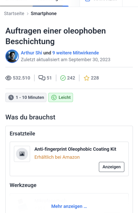

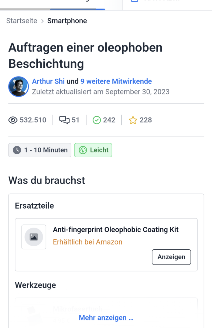

Auch auf die Gefahr hin, es hier schon irgendwo überlesen zu haben: Was empfiehlt ihr denn bei leichten Kratzern, wenn die oleophobe Beschichtung bleiben soll? Elsterglanz macht die auch kaputt? Oder anders: Wenn ich das n @xTimbox empfohlene Ceriumoxid nehmen würde, gibt es nicht auch Möglichkeiten, danach wieder eine oleophobe Beschichtung aufzubringen?
Klar kannst wieder eine neue Schicht aufbringen.
nichts.
Alles was poliert entfernt die Beschichtung.
ich hatte mal von einem Mittel gelesen, was das wohl können soll.
Die Erfahrung damit bei einem polierten Display war allerdings schlecht.
