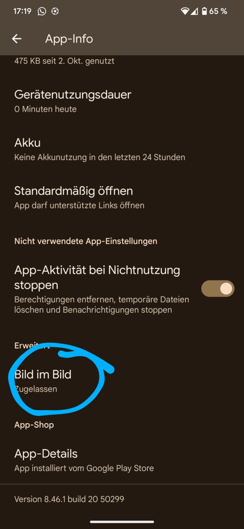

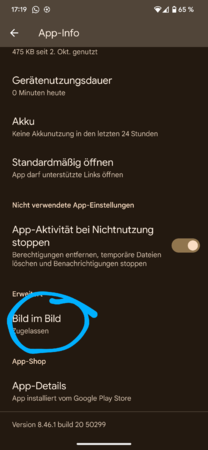

Moin Moin. Ich bin seit ein paar Tagen stolzer Besitzer eines Google Pixel 7 Pro. Es ist mein allererstes Pixel Fone. Bis jetzt bin ich sehr zufrieden. Mir ist allerdings aufgefallen, dass keinerlei Streaming Dienste im Hintergrund laufen. Egal ob Disney +, Prime Video, Netflix und co. Das bedeutet, sobald ich die App schließe, kenne ich es so daß sich die Fenster minimieren und die Filme in dem kleinen Fenster weiterlaufen. Macht allerdings keine einzige App. In den Einstellungen ist ,,Bild in Bild" aktiviert. Auch die Neuinstallation der Apps brachte keinen Erfolg. Hat jemand dasselbe Problem oder viell. einen Tipp für mich?
Habe die gleichen Streamingdienste laufen, nicht bei allen funkioniert BiB musste ich gerade feststellen 🤦
Das ist doch alles was ich einstellen kann oder?

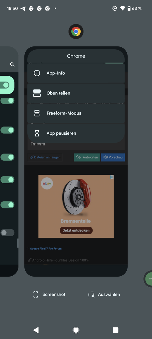

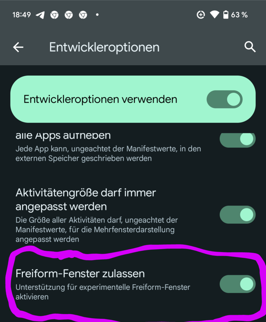

Hast mal versucht im Entwickler Modus
Frriform Fenster zu aktivieren ob es damit funktioniert?
Ansonsten könnte man es noch mit der App Taskbar realisieren.

@rene3006 Ich habe jetzt Mal die Gestensteuerung umgestellt. Jetzt funktioniert es wenn ich die App mit dem Kreis ,schließe". Aber eigentlich möchte ich nicht auf die Gestensteuerung mit dem wischen verzichten da ich die Bedienung von iOS gewohnt bin und eigentlich auch schicker finde.
Mit dem Thema ,,Entwicklermodus" und ,,Frriform" kann ich noch nicht wirklich etwas mit Nfangen. 😁 Ich merke aber schon, Du bist vom Fach. 😉

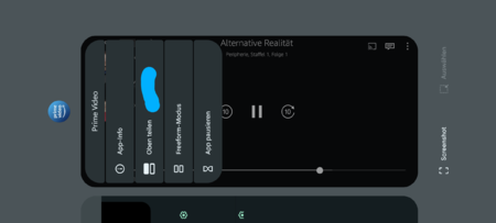

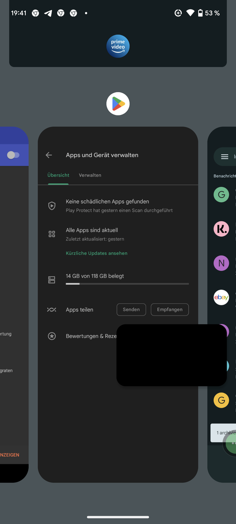

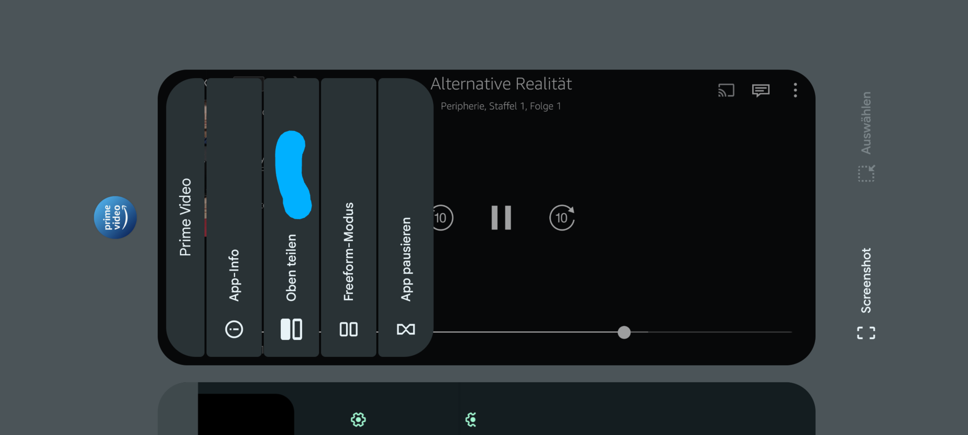

Ruf mal die Tab Ansicht auf, dann zb bei Prime oben aufs Zeichen drücken
Dann oben teilen
Jetzt ist Prime oben abgeschnitten
nun in der Tab Ansicht noch auf eine andere App drücken und du hast 2.
ist jetzt nicht das was wolltest, aber geht so.
