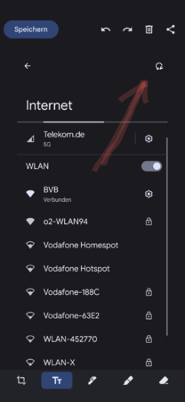

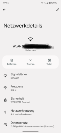

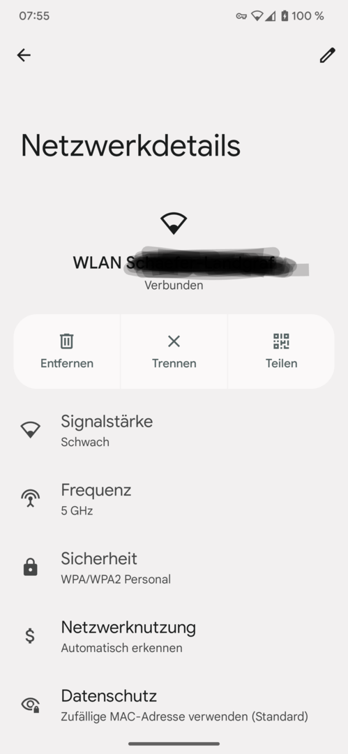

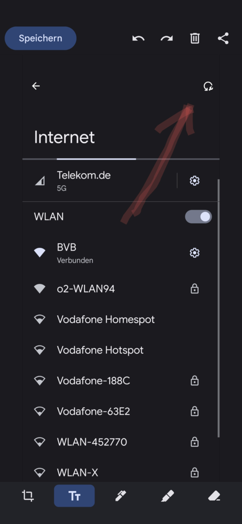

@kriscross Du meinst damit die Verbindung mal entfernen? Wie soll das dann mit den Mobilen Daten funktionieren?
Einstellungen -> System -> Optionen zum zurücksetzen -> WLAN, mobile Daten & Bluetooth zurücksetzen
@DannyAndroid
Das meinte ich.
