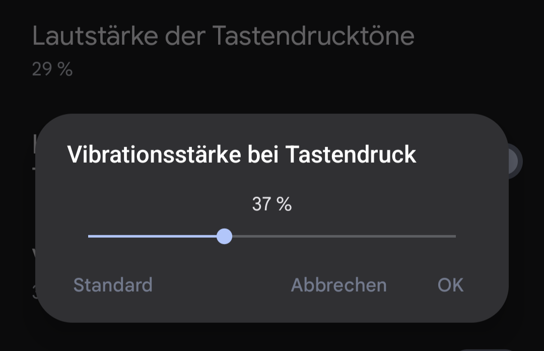

Hast versuchsweise dort mal geändert?
@2WF Ja, aber das funktioniert dann auch nicht mehr komischerweise.
