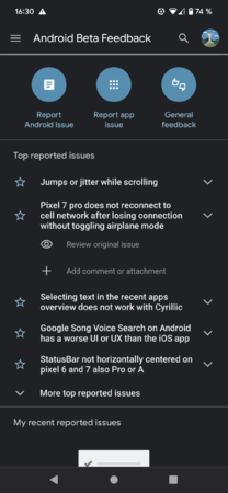

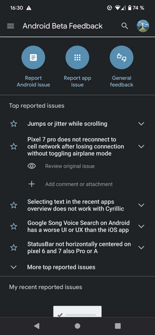

So, ist nun ein top gemeldet Fehler.

Hallöchen, das Problem ist bei Google bekannt..ich habe fünf Links von anderen Foren wo User die gleichen Fehler melden.
Wie schon geschrieben ist der Fehler auf der Feedback Liste von Google (Pixel 7 Pro) vom Beta Programm fast an erster Stelle.
