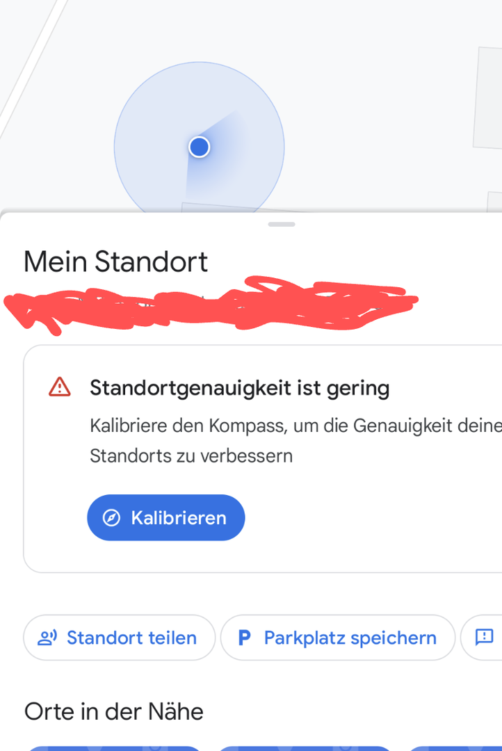

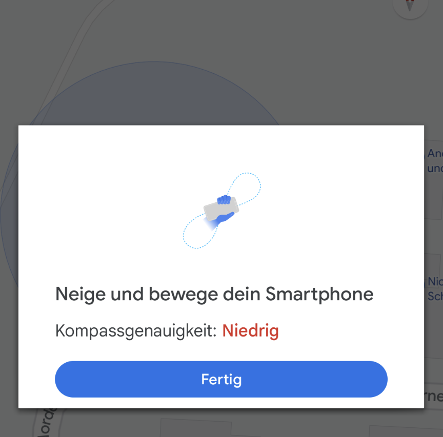

Bei meinem Pixel 7 Pro wird die Kompassgenauigkeit immer niedrig angezeigt. In Maps zeigt es in die Falsche Richtung und bei einer Kompass-App ist die Ausrichtung auch komplett verkehrt (die Nordausrichtung ist ca. 90 Grad bis fast 180 Grad verdreht, die Werte variieren). Auch nach der Kalibrierung mit der "8" und auch bei einem Drehen um alle Achsen bleibt der Wert auf niedrig. Bei anderen Android Handys, die ich habe, gibt es keine Probleme, da wird nach eine Kalibrierung der Status immer auf "hoch" gesetzt und die Ausrichtung stimmt. Das System ist auf den neuesten Stand (Android 13 mit Sicherheitsupdate vom 5. Februar. Mein Sohn hat auch ein Pixel 7 Pro, dort ist alles OK, am Modell liegt es also nicht.
Vernünftig navigieren, insbesondere im Fußgängermodus, kann man so nicht. Habe ich ein Montagsgerät erwischt oder hat jemand einen Tipp, wie man das doch irgendwie beheben kann?

@Cairus Danke für den Hinweis. Habe ich gerade gemacht, aber das ändert leider nichts.
@hansgruber2 Besten Dank. Habe es installiert. Nach der Kalibrierung wird dort sogar "gut" angezeigt. Aber der Kompass zeigt trotzdem falsch an. Aktuell z.B statt 0 Grad Nord wird 150 Grad Süd/Ost angezeigt.

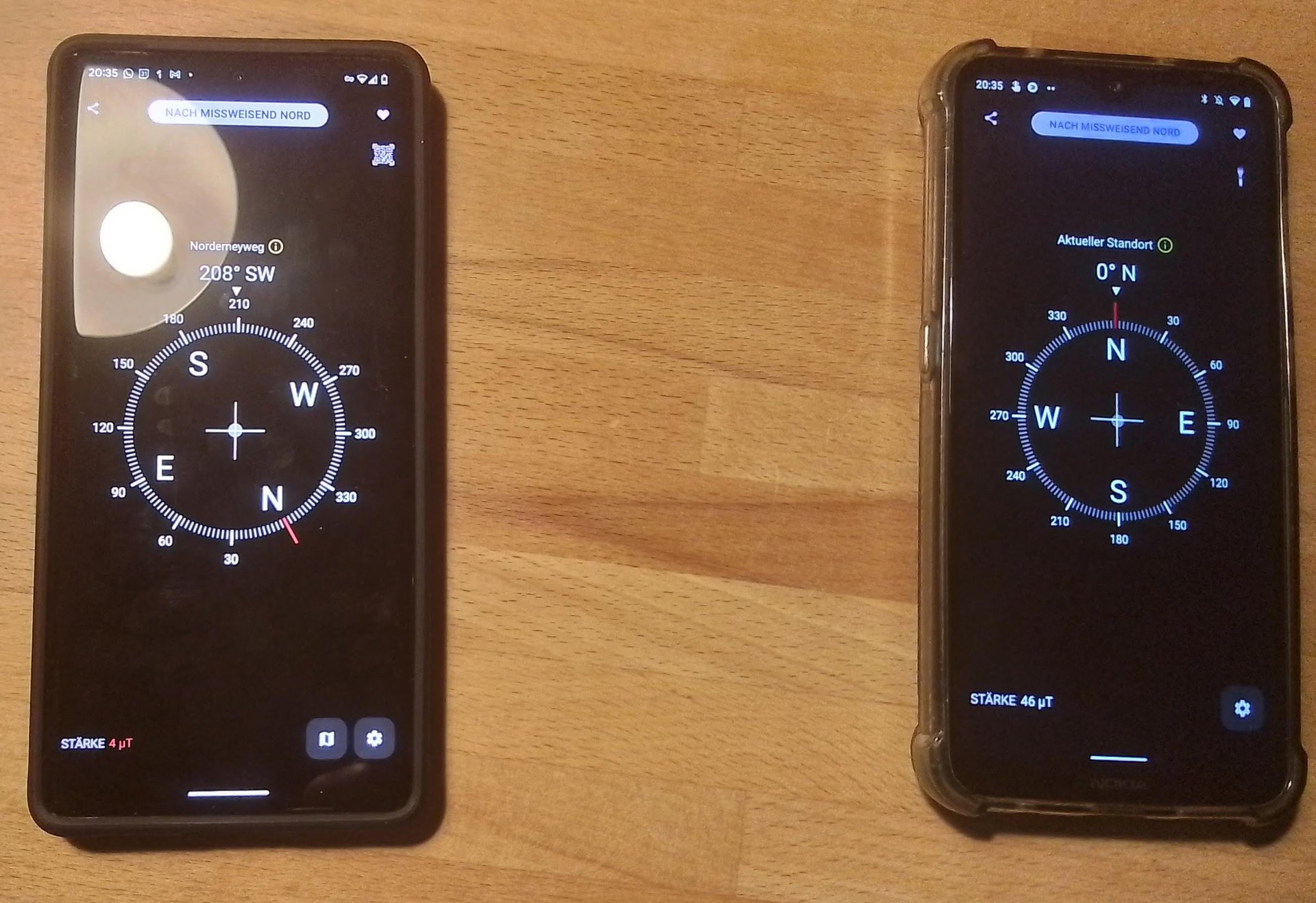

Ich habe jetzt herausgefunden, dass die vom defekten Sensor ermittelte "Magnetische-Flussstärke" sehr niedrig ist. Ein intaktes Handy (ein günstiges Nokia 7.2) zeigt 46 Pico-Tesla an. Im Vergleich zu lediglich 4 bei dem defekten Pixel 7 Pro. Auch nach dem Zurücksetzen auf Werkseinstellungen verhält es sich so. Es scheint also eindeutig ein Defekt zu sein, weshalb ich es jetzt dem Händler zurückgebe.

Auf dem Foto sieht man die beiden Handys im Vergleich, exakt nach Norden ausgerichtet.image.jpg

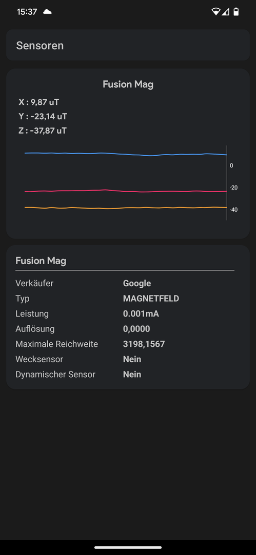

Das geht z.B. auch mit AIDA64 und anderen Systeminfo-Apps. Mein P7P zeigt auch Werte über 40 μT an - da scheint der entsprechende Sensor wohl wirklich einen Defekt zu haben.

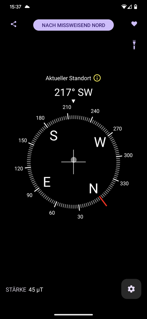

OK hab da im Haus diese Werte.

da scheint defenitiv der Sensor eine Macke zu haben.... solltest einen Wert rund um 50 micro haben
