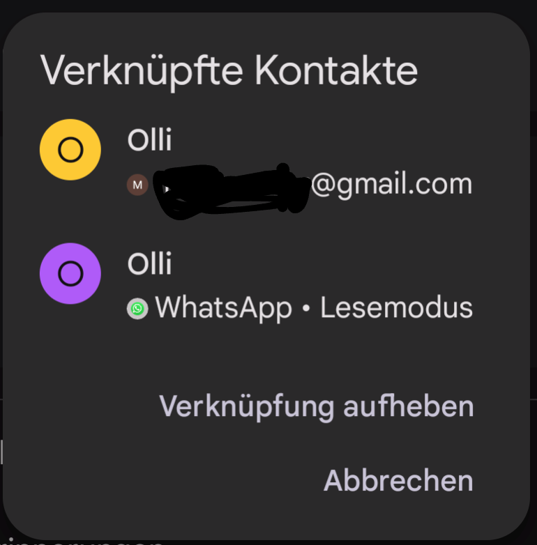

Nachtrag: kann das Problem eventuell mit WhatsApp zusammenhängen??
Jeder Kontakt mit Mobilnummer wird mir im Pixel als verknüpfter Kontakt angezeigt, nämlich einmal als Google-Kontakt (mit meiner Gmail-Adresse darunter) und als "WhatsApp Lesemodus":
Kann das der Grund sein, warum die Nummern vom Pixel doppelt ans Auto übermittelt werden?

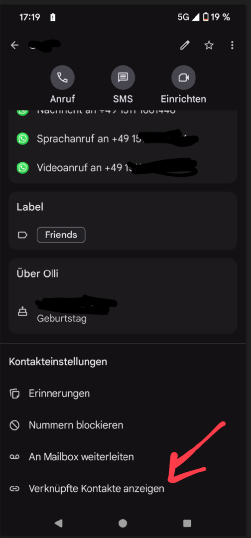

Die verknüpften Kontakte kannst du aufrufen, wenn du auf die Übersichtsseite eines Kontakt gehst und ganz nach unten scrollst - der entsprechende Kontakt muss natürlich auch in WA vorhanden sein.
So ist es.
Danke schonmal für eure Antworten.
Es ist auch bei mir die vorinstallierte Standard-Kontakte-App. Im Kontakt steht ganz unten "verknüpfte Kontakte anzeigen".

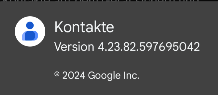

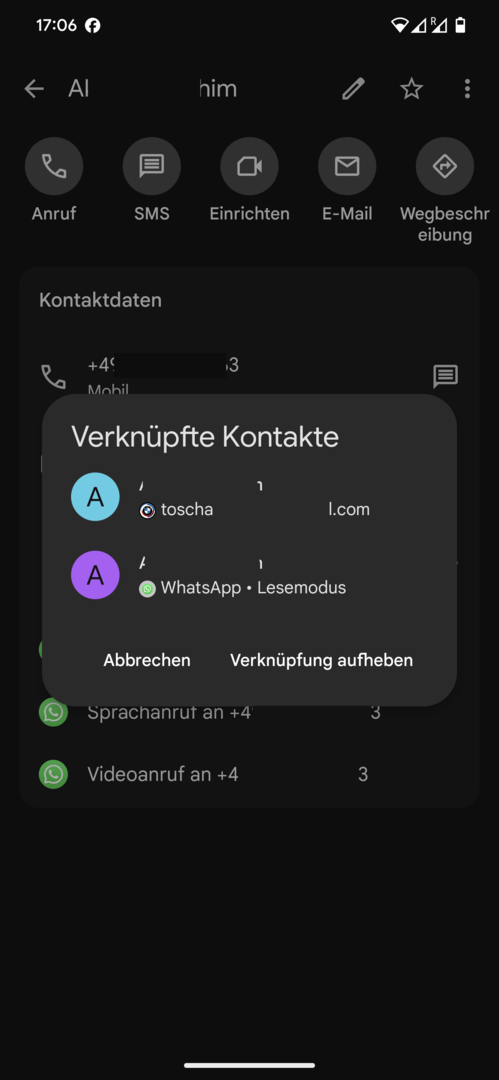

@schinge , @Micral , gerade mal bei mir auf dem Handy, Google Kontakte-App Version 4.23.82, geschaut.

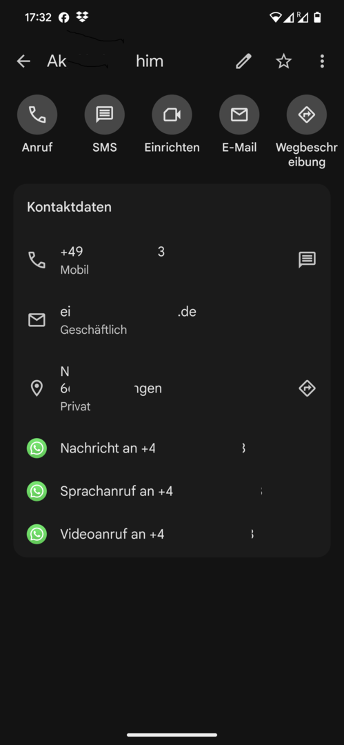

- Die verknüpften Kontakte stehen nicht hier nicht 'ganz unten' in der Übersichtsseite sondern müssen über das übliche 3-Punkte-Menü rechts oben aufgerufen werden. Das ist ein bemerkenswerter Unterschied.
- Wenn ich darüber gehe, wird mir der Kontakt so dargestellt, s. Anhang.

Ich habe doch aber die selbe Version:
Und da hast du nicht "im" Kontakt ganz unten als letzten Punkt dies?:
Andererseits wird bei dir aber auch der Kontakt ein zweites Mal als WhatsApp-Lesemodus dargestellt (was immer das bedeutet). Insofern dürfte der Weg dorthin kaum ausschlaggebend sein.

Nope. Die Navigationselemente sind bei meinem Pixel ausgeschaltet, da ich das Gerät komplett über Gesten steuere. Wäre ja kurios, wenn das Einfluss darauf hätte.
Ich habe das bei anderen Kontakten auch als Telegram-Lesemodus. Ich vermute, damit wird gesagt, dass solche Messenger die Kontakte nur lesen dürfen, aber sie nicht ändern können.
