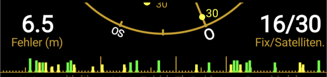

@chillybang
Links siehst du die Standortgenauigkeit.
Rechts die genutzten/gefundenen Satelliten
Reaktionen: martinfd und swa00
Randnotiz :
@maik005 6.5m Toleranz bei 16 fixes ist schon heftig :)
@swa00 in der Wohnung ist das ok. Oder was meinst du genau mit heftig?
heftig = ungenau , hätte jetzt bei den 16 fixes ~ 2 m erwartet

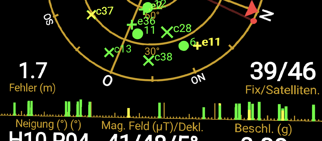

swa00 schrieb:
Hab ich beim Pixel 7a nie.
Das Minimum sind glaub ich etwa 3-4m draußen bei ca. 30+ Satelliten.
