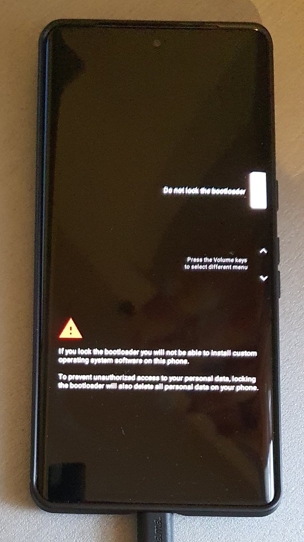

Ich habe jetzt die Firmware neu geflashed und der PC sagt: Install complete. The build has been successfully installed. It is now safe to unplug your device.
Auf meinem Handy sieht es jetzt so aus (siehe Anhang). Bevor ich was falsch mache...was muss ich jetzt machen? Auf das Feld neben "Do not lock the bootloader" tippen? Auf einen der Pfeile bei "Press the Volume keys to select different menu" tippen? Und wenn, den Pfeil nach oben oder nach unten und dann was wählen?

Einen offen Bootloader brauchst du nur, wenn du ein Custom-ROM flashen willst. Bei einem standardmäßigen Android gibt es keinen Grund, den Bootloader geöffnet zu lassen.
Reaktionen: maik005
@hammafrau61
Ich würde mit den Pfeiltasten wechseln bis Lock Bootloader da steht?
Reaktionen: Dragon44
Entweder war ich zu schnell oder habe Lock Bootloader übersehen.
Wenn ich mich recht erinnere, stand da was mit reboot system now oder so,
auf jeden Fall ist das Smartphone dann neu gestartet und ich habe es neu eingerichtet.
Soweit so gut...Aber als ich es vorhin mal neu starten musste, kam die Meldung,
dass der Bootloader noch offen ist, den ich jetzt aber gerne wieder schließen möchte.
Erst hab ich versucht, in den Fastboot Loader zu kommen, in der Hoffung dort "Lock Bootloder" zu finden.
Also Smartphone ausgeschaltet und dann die Powertaste und die Lautertaste gleichzeitig gedrückt. Da
stehen dann aber nur zwei Möglichkeiten:
1. press power button to pause
2. press power button to resume
Hat mir beides nichts gebracht.
