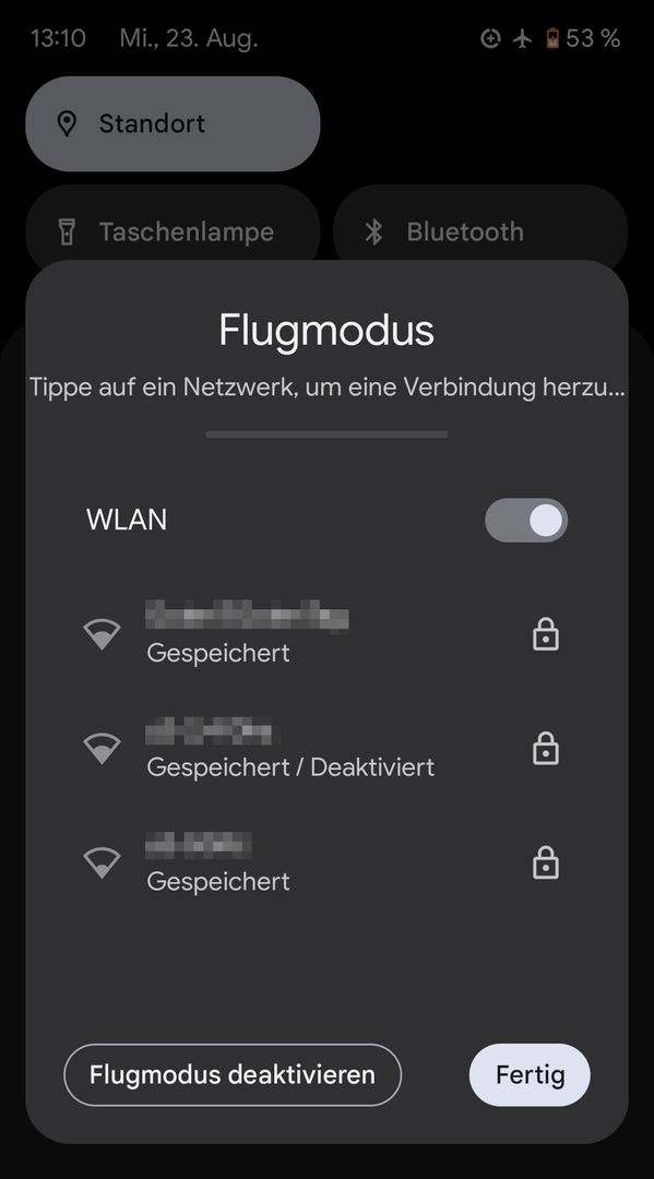

In der Wohnung stehen 2,4- und 5,0-Ghz-WLANs per "Automatische Anmeldung" zur Verfügung. Die werden neuerdings an entlegeneren Orten – wo es früher aber nie Probleme gab – regelmäßig verloren. Zeige ich nach einem Abbruch die WLAN-Einstellungen an, sieht man durchaus schwache Signale:
Und das Handy verbindet sich gleich wieder automatisch (meist mit einem 2,4-Ghz-Netz) oder spätestens nach Antippen eines Netzwerks.

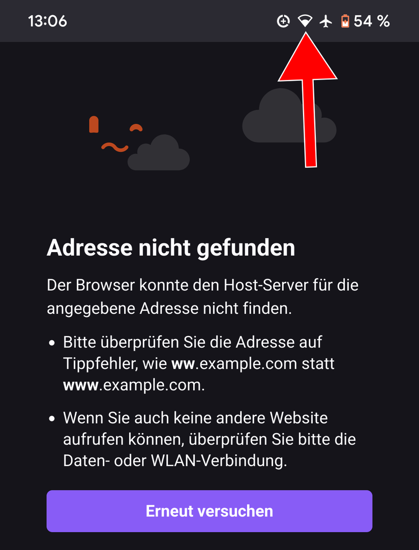

Man sieht sogar ein WLAN-Netz oben in der Statuszeile, während gleichzeitig Webseiten nicht geladen werden können:

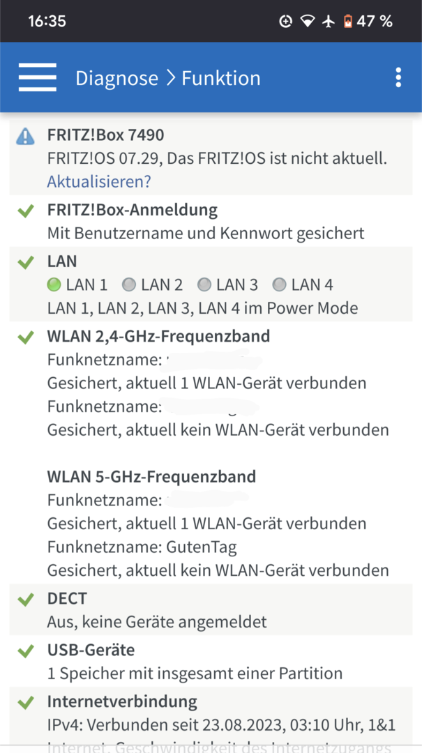

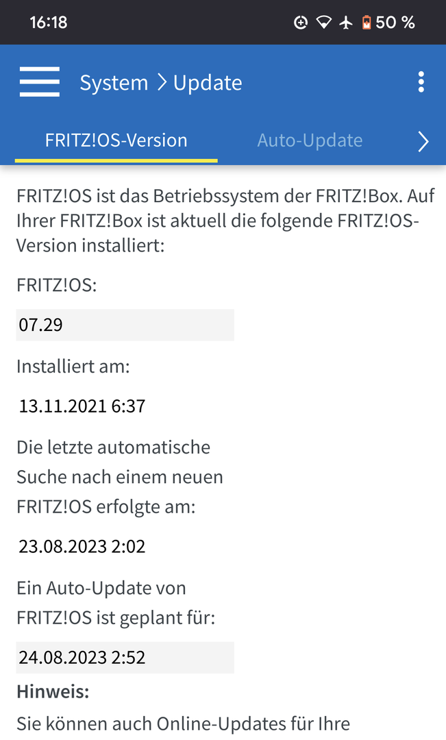

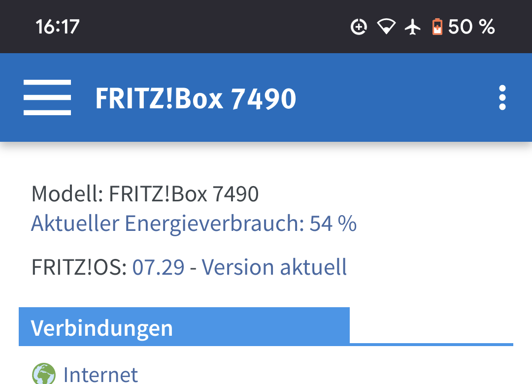

Die 7490 hat welche FritzOS Version?
07.29 = "aktuell" (aut. Aktualisierung)
interessant.
Eigentlich ist die 7.56 die aktuelle.
Allerdings kommt das Update auf 7.56 als Problem Ursache damit nicht in Frage.

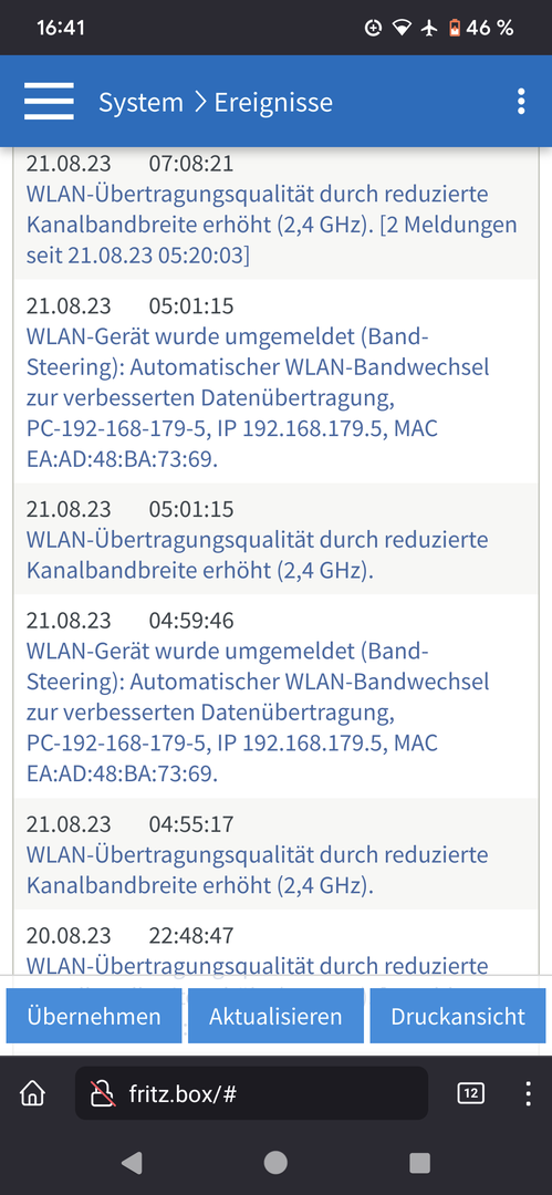

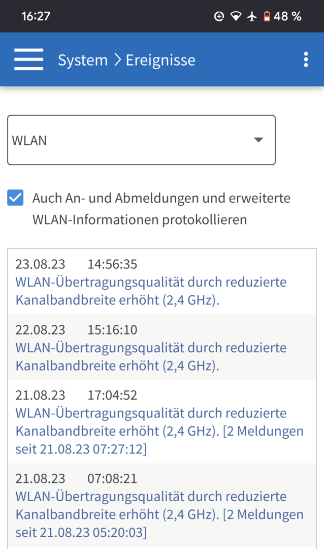

Schau mal im Ereignisprotokoll der Fritzbox unter "WLAN", ob die Box versucht, das Handy per Band Steering auf ein anderes Band zu schalten.

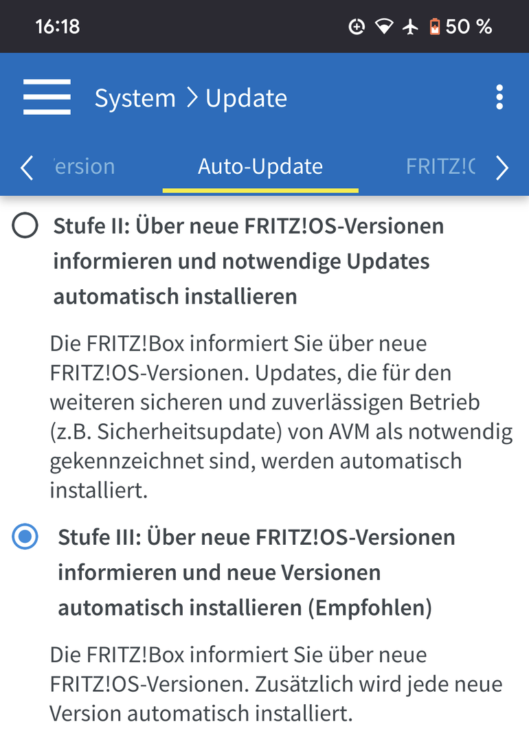

Danke. Obwohl Auto-Aktualisierung eingestellt ist, wird das Update auf 7.56 erst für morgen angekündigt, s. Screens von gerade eben.
Sollte man die 7.56 blockieren?
Screenshot_20230823-161711.pngScreenshot_20230823-161820.pngScreenshot_20230823-161820.png
Danke, ich sehe ausschließlich Meldungen wie die unten:

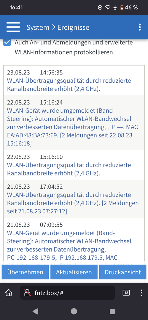

@henrik2000
auch An und Abmeldungen protokollieren aktivieren und dann unten auf Übernehmen
Seltsam, nur wenn ich auf "Diagnose" gehe, gilt 7.29 nicht als aktuell:
Danke. Jetzt ist tatsächlich von Band-Steering die Rede, s. Screens.
Ich sah auch, dass mehrfach Fehlerberichte an AVM geschickt wurden. Sowas untersage ich eigentlich, wenn ich danach gefragt werde.

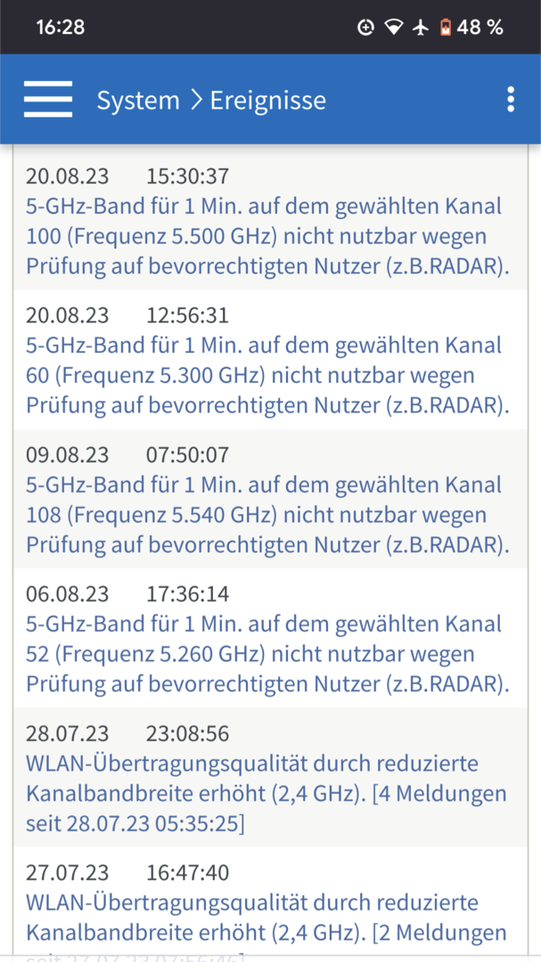

Ich hatte auch mal solche Probleme, als das 2.4-GHz und das 5-Ghz Netz denselben Namen hatten - seit dem benenne ich beide Netze immer unterschiedlich. Das hat auch den Vorteil, das man sofort sieht, mit was man aktuell verbunden ist.
Zusätzlich hatte ich in Berlin das Problem, das dauernd die sch... Radarerkennung aktiv wurde, die dann das 5 GHz-Funknetz quasi derart platt gemacht hat, das man nur noch in den unteren Kanälen überhaupt eine Verbindung bekam. Das wurde später mit Updates von FRITZ!OS aber auch besser. Hier auf dem Dorf hab ich gerade mal 5 2.4-GHz Netze im Umkreis und 2 5-Ghz Netze - in Berlin war das mal lässig das 5-fache bei 2.4-GHz.

Es gibt Geräte, die zickig reagieren, wenn die Fritzbox sie per Band Steering ins andere Frequenzband schieben will. Z.B. ein Pixel 3a aus meiner Familie.
Du kannst probehalber in der Fritzbox das Band Steering deaktivieren. Das betrifft dann natürlich alle Geräte.
