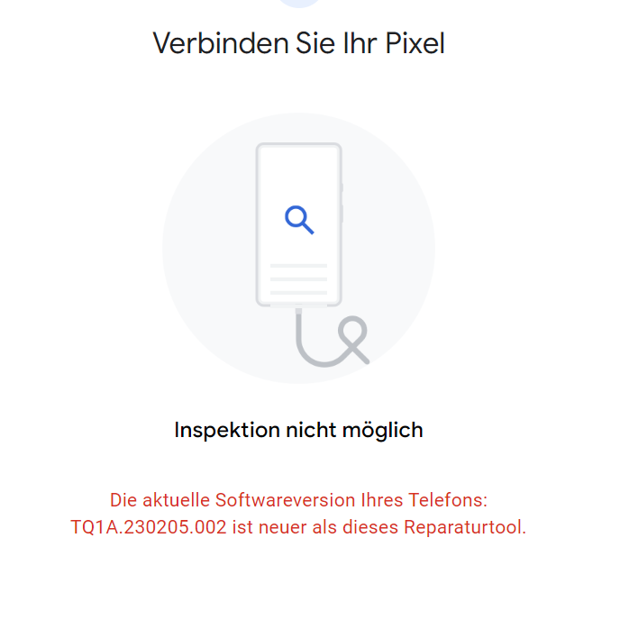

Hab bereits eine Reperatur angestoßen bei Google!!! Ist halt doof gelaufen und war eigene Dummheit!!!

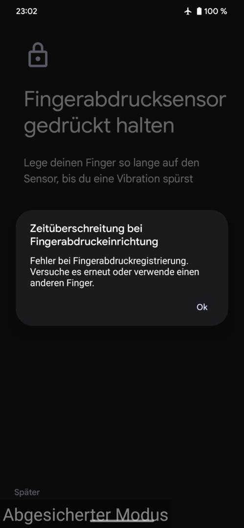

Keine Ahnung, konnte jetzt aber die persist.img der Version jetzt wieder herstellen mit einem Datenrettungstool von einem Kollegen, aber Fingerabdruck kann ich trotzdem nicht einrichten! Geht es jetzt eben an Google!
Das Thema ist dann erledigt!!!

Kann jemand eigentlich mit den Fehler was anfangen? Würde es gehen eine Custom Rom aufzuspielen und dann wieder auf Stock zu gehen?

Damals beim Oneplus gab es eine ähnliche Meldung wenn die persist zerschossen war.
Da hilft auch keine Custom Rom, die tastet ja die Persist Partition nicht an.
Genau die gleiche Fehlermeldung hatte ich auch, nachdem ich ein Schutzglas angebracht hatte. Da hat geholfen, es ausreichend oft zu wiederholen. Hat länger gedauert als ohne Schutzglas vorher, aber letztlich hat's dann funktioniert.
Was das Custom-ROM angeht, du hattest in einem der vielen Threads, in die du dein Problem gepostet hattest, geschrieben, selbst mit dem originalen Factory-Image hätte es nicht funktioniert. Dann zu glauben, ein Custom-ROM könne dein Handy heilen, ist, nun ja, ein wenig naiv.
