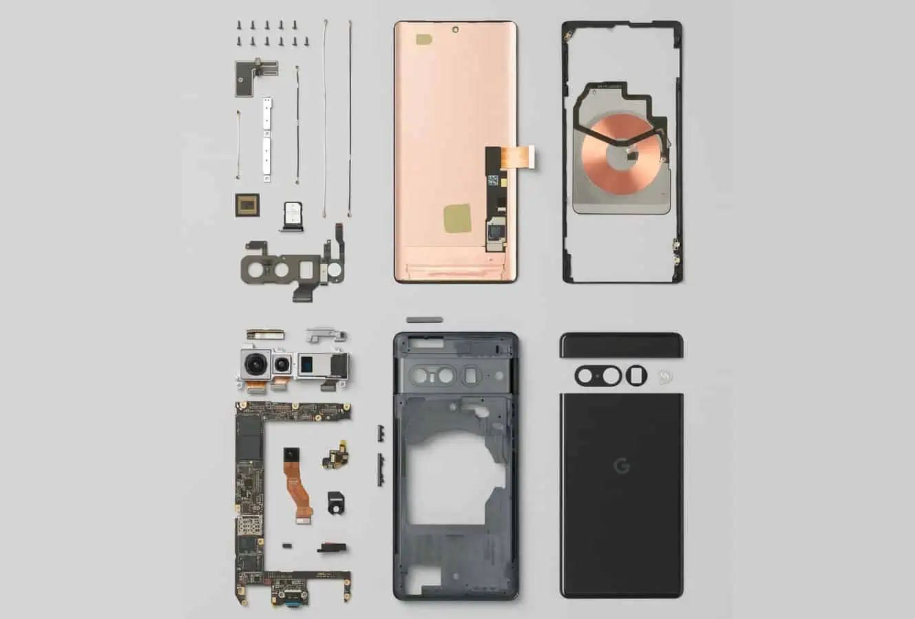

Hab da mal eine Frage, bitte nicht lachen.
Ich habe genau mittig ein rechteckiges Plättchen zwischen Hülle und P7P für die Magnethalterung im Auto.
Wir bekommen neue e-Bikes mit Bosch Smart. Daran ist ein sogenannter Smartphone Grip.
Dieser unterstützt auch das induktive Laden mit 7,5 Watt (1,5 A@5 V) .
Ein USB Anschluss mit 5 Watt (1 A@5 V) gibt's auch.
Ich will zum Fahrrad fahren nicht immer die sehr stramme Bellroy Hülle abnehmen.
Die Idee ist, für das induktive Laden ein ca. 20 mm Loch in das Plättchen zu bohren.
Was fertiges zum Testen habe ich nicht gefunden.
Wird das, oder könnte das funktionieren? Die Induktionsspule sieht ja schon ziemlich groß aus.
Vielleicht hat ja jemand was ähnliches schon.
Fährst du denn wirklich so lange am Stück, dass sich bei dieser geringen Ladeleistung ein Laden überhaupt lohnt? Abgesehen davon wird die Ladeleistung allein schon durch die Distanz, also Hülle plus Metallplatte, zusätzlich in die Knie gehen. Ich bezweifle ein wenig, dass sich der Aufwand überhaupt lohnt.
Ciao
Toscha
Wir sind öfters 4-6 Stunden unterwegs. Mit Navigation.
Beim alten Rad mit 0,5 A am USB wurde die Akkuladung gerade so gehalten.
Ich probiere es einfach mal mit dem Loch aus.
Sonst reichen ja die 1 A am USB dicke aus.
Ohne Kabel wäre gerade beim Geocaching super.
Ob das mit dem 20mm Loch passt 🤔
Glaube ich stehe auf dem Schlauch, was soll das 20mm Loch bewirken?
Ich vermute mal Ladestrom durchlassen. Eine metallene Platte schirmt jedenfalls zuverlässig ab beim QI-Laden. Ob das Loch aber reicht, dafür fehlt mir die Erfahrung.
Ciao
Toscha
