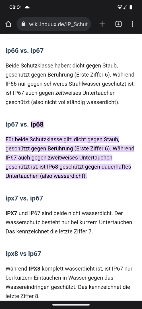

@sj00 das heißt ip68 ist dann ja wohl nicht ip68.
Wofür dann überhaupt dieses Zertifikat?
Darf dann wohl jeder auslegen wie er möchte
Es stimmt einfach nicht was dort steht.
IP65 oder IP68 heißt nicht, dass das Gerät wasserdicht wäre.
Es bedeutet wasserresistent unter gewissen Voraussetzungen!
