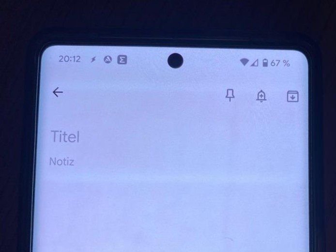

leider habe ich auf meinem Pixel 7 Pro seit letzter Woche diese Streifen:
Aufgefallen ist es mir erst einen Tag nach meiner Rückkehr von der letzten Geschäftsreise.

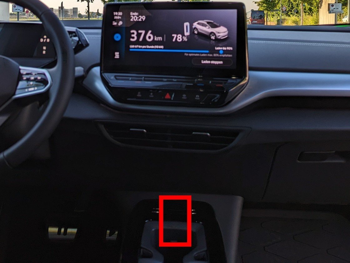

Auf der der Hinfahrt war das Telefon ca. 6 Stunden hier gesteckt:
Ist mit Case gerade so reingegangen. Mir wäre nicht aufgefallen, dass das Display an war.
Erst dann habe ich es zum Laden getan.
Auf der Rückfahrt habe ich es gleich in die Schale getan (habe kein Foto). Mir wäre nicht aufgefallen, dass das Display an ist, kann es aber auch nicht ausschliessen. Da man das Display beim Laden nicht sieht.

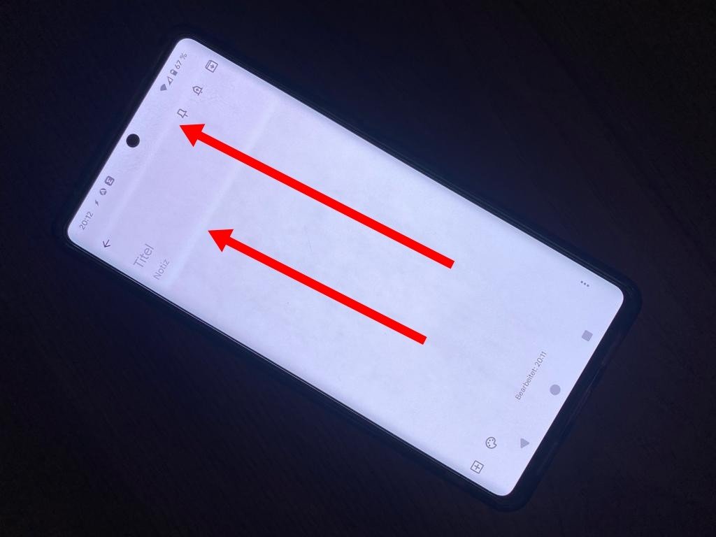

Für mich sieht es aus, wie wenn es die Stelle wäre, an der die Antennen verlaufen.
Was ich definitiv vom Seitenprofil sagen kann ist, wenn ich die Navigation über Maps starte, dass das Einbrennen nicht mit dem eingeblendeten Navigationsbalken übereinstimmt. Ich habe jetzt aber auch kein Auto da und kann nicht beurteilen, ob es mit Android Auto anders ist, als wenn ich es nur ohne Auto am Handy starte.
das kann es nicht sein, da dort keine Antennen sind.

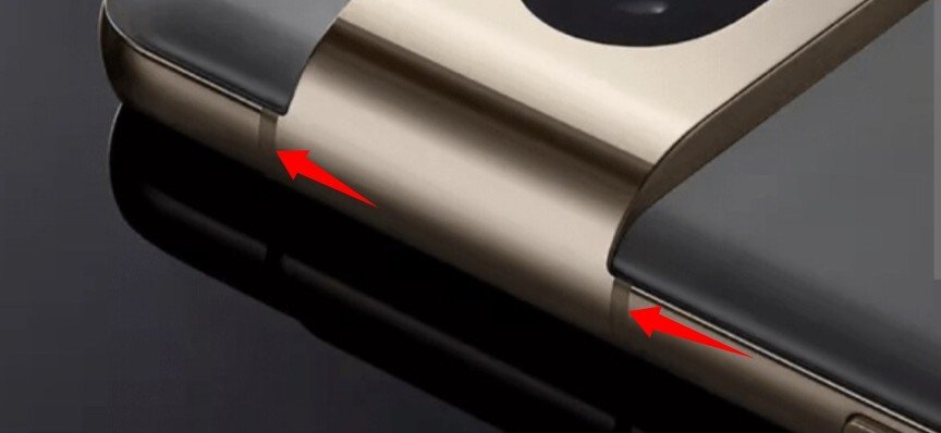

Die Striche auf dem Display sind genau hier, wo die Linien sind:
Für was auch immer sie gut sind?

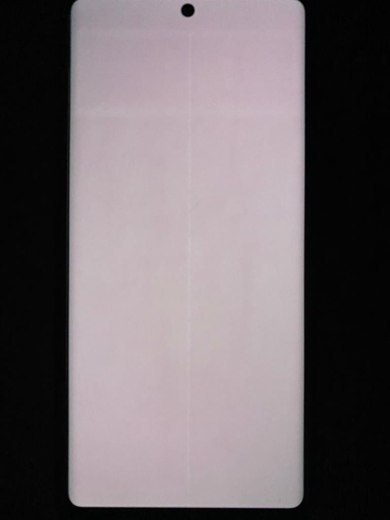

Habe das Testbild vorher ausprobiert. Leider stellt das andere Telefon das Bild nicht scharf, wenn ich die Helligkeit runterstelle.
Bild auf voller Helligkeit:
Was ich aber dafür festgestellt habe, dass mit dem Display wohl mehr nicht stimmt. Siehe Strich in der Mitte.
Lass es tauschen

@RebekkaSilber
Sieht nach einem Burn in aus?
Aber seltsam, weil alles bis auf das Rechteck und der senkrechte strich gleichmäßig eingebrannt?
Fokus kannst du nicht manuell z.b. auf das Loch der Frontkamera setzen?
Außerdem ist das wieder bloß 1024*768 Pixel.
Originalgröße bitte.
Also das sieht mir schlichtweg nach einem defekten Display aus.
Kann Dir überall passieren, würde ich einfach tauschen lassen.
Nur zur Info:
Den vertikalen Strich in der Mitte habe ich auch mit der von Maik angehängten Datei. Habe aber eig. gar keine Probleme mit meinem Display, auch Display check Apps zeigen nichts an. Liegt es evtl. an der Datei?🫣
