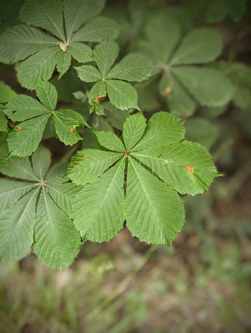

Original (ohne Tiefendaten!) mit Portrait-Modus aufgenommen:
Bearbeitung (überraschend gut, wie ich finde):

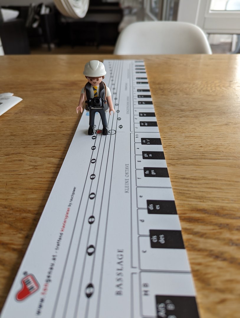

Versuch macht klug:

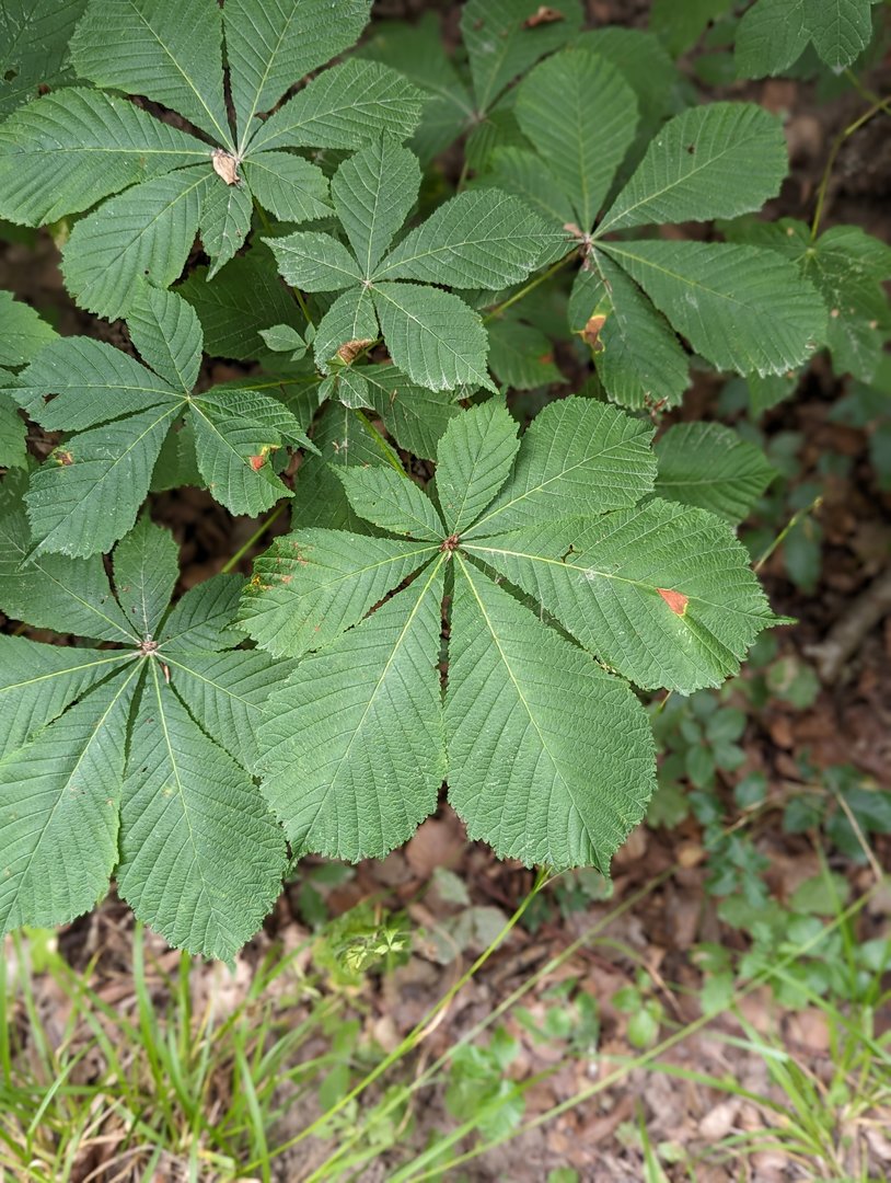

Aufnahme ohne Speicherung der Depthmap:
Daraus generiertes Bild mit simulierter Tiefen(un)schärfe (Einstellungen 50/50). Ergebnis schwach, nur Stuhl und Hängematte unscharf gestellt (bei den gewählten Werten fast gar keine Wirkung, wird sichtbarer wenn man extremere Einstellungen verwendet):
Ergänzend: die selbe Grundlage ohne Tiefendaten mit extremen Einstellungen (Unscharf 100, Tiefe 0). Man sieht, dass die Schärfe eher unbeholfen von der Unschärfe getrennt wird:

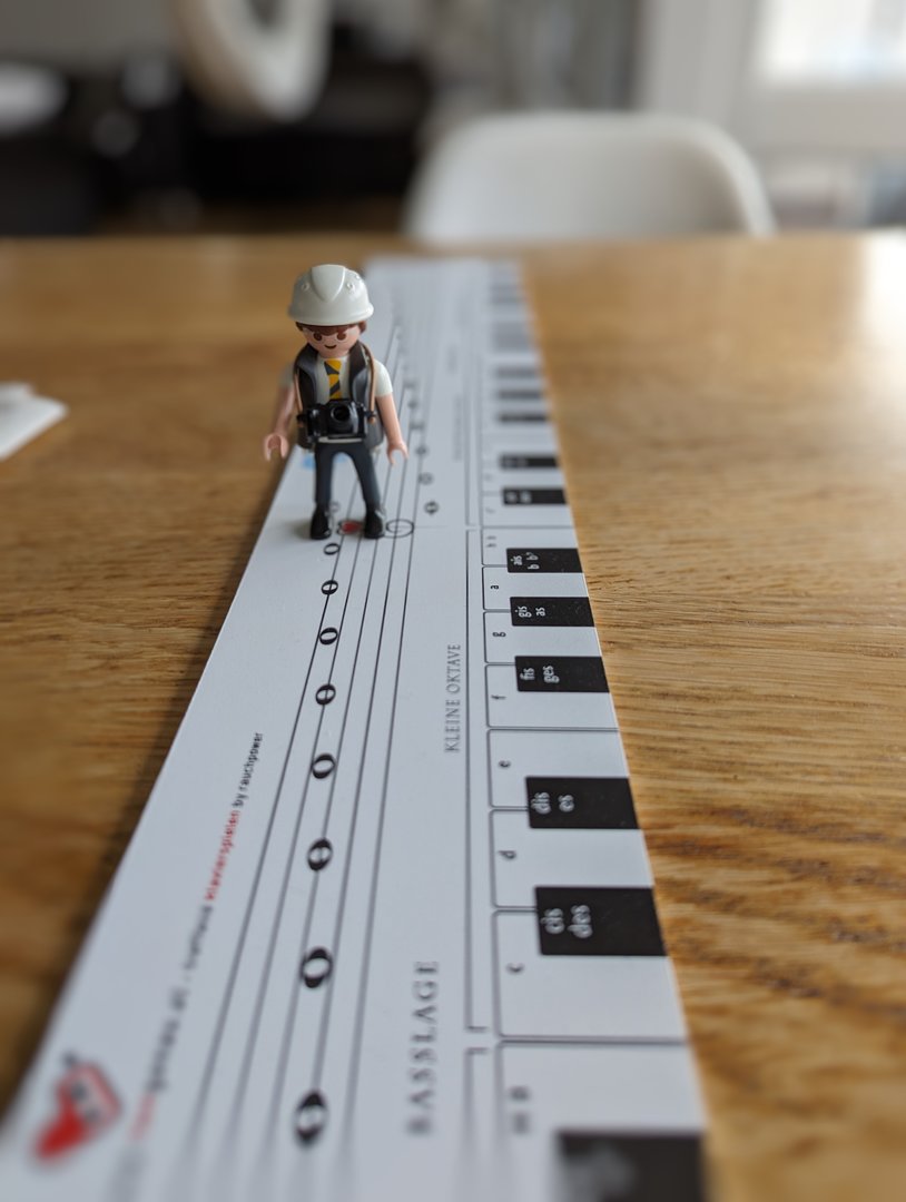

Aufnahme mit gespeicherter Depthmap:
Und auch hier nachträglich Bearbeitet mit Einstellwerten 50 und 50 für Unschärfe und Tiefe. Wesentlich natürlicherer und sichtbarerer Schärfeverlauf:
Und mit extremen Werten (100/0), trotzdem noch eine natürliche Bildwirkung:
Also erste Antwort (Frage 4): Depthmap abspeichern bringt viel für die Nachbearbeitung.

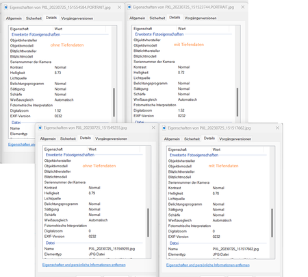

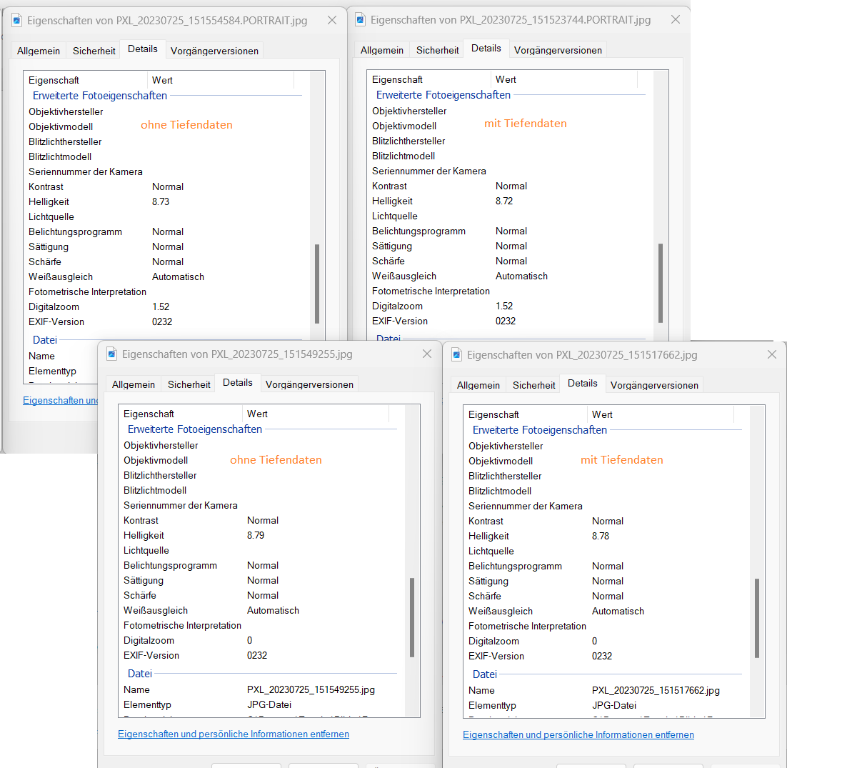

Ich kann mir auf all das keinen sinnvollen Reim machen. Ich habe gerade vier Bilder gemacht, Standard, Portrait jeweils mit und ohne 'Tiefendaten'. In den Eigenschaften der vier Fotos ist keinerlei Unterschied zu sehen.
Ciao
Toscha
