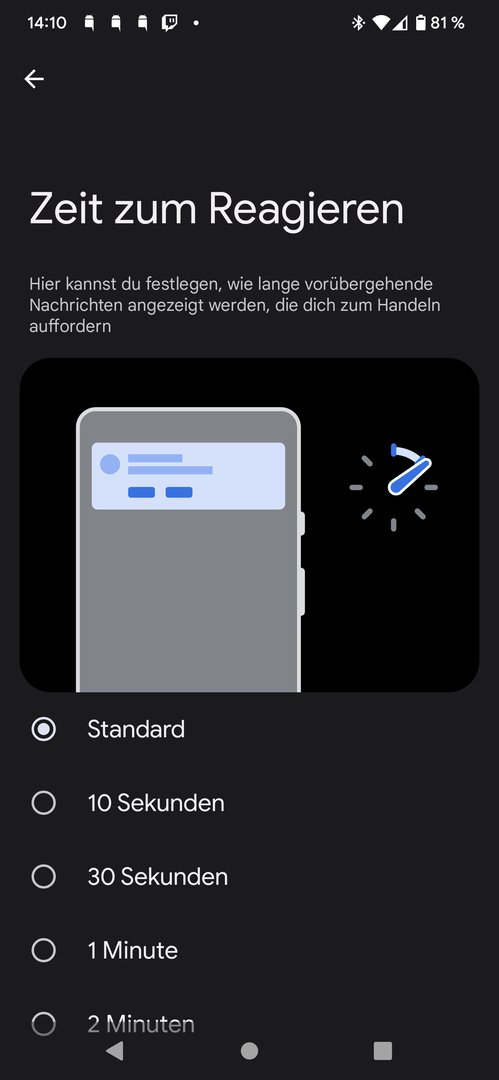

Mal unter den Bedienungshilfen die Einstellungen für Zeitvorgaben ausprobiert? Screenshot_20230302-141023.png

Super, danke für die Info. :thumbsup:
Werde das gleich mal ausprobieren.
Super @GMoN genau das habe ich gesucht! 👍👍👍

Nur bleiben dann auch alle anderen Benachrichtigungen wie 'Zum Beenden erneut drücken' oder 'Nachricht wurde gelöscht'
solange störend zu sehen.
