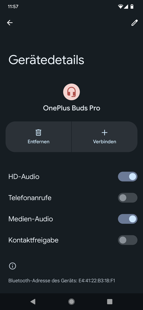

Hast du beim Bluetooth-Gerät "Auto" die Option "Telefonanrufe" aktiviert?
@skycamefalling

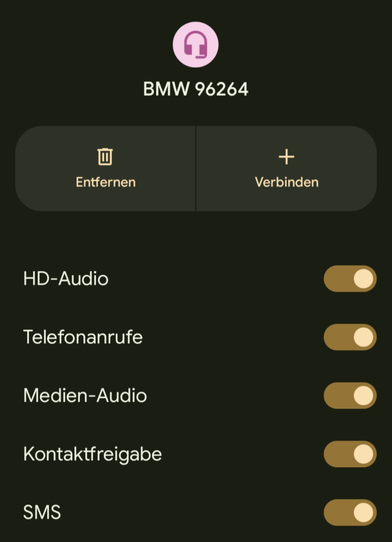

Ich hab das gleiche Problem mit ienem alten Z4 aber ich hab nur den Punkt "Kontaktfreigabe" in den Gerätedetails für die FSE.
