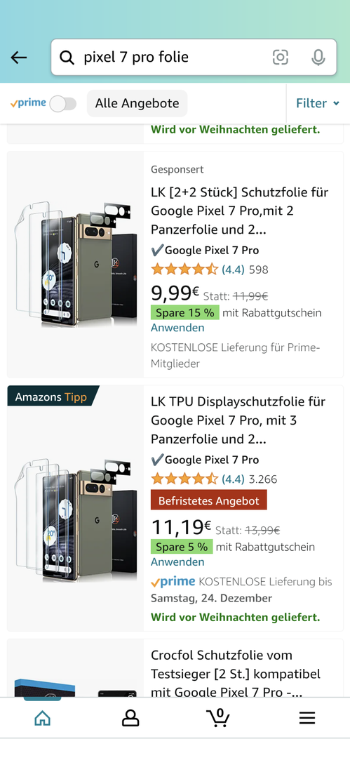

Es scheint ja bei Amazon zwei unterschiedliche Folien von LK zu geben.
