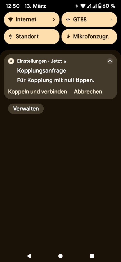

In welcher Form kommt die Meldung ? Notification ? Wenn ja , ist eine App zu erkennen ?
Ein Screenshot der Meldung könnte helfen.
@swa00
Ist eine Kopplungsanfrage, keine App zu erkennen.

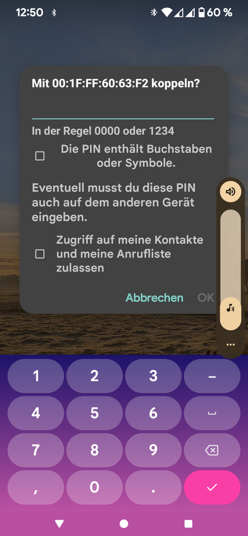

Hier Screenshots:

Dieser MAC Adressen Suffix (00:1F:FF) lässt sich - wie unter Post#4 schon vermutet - einem Respironics Inc. Gerät zuordnen.
Vllt. hilft dir das schon bei der Suche in der Nachbarschaft
