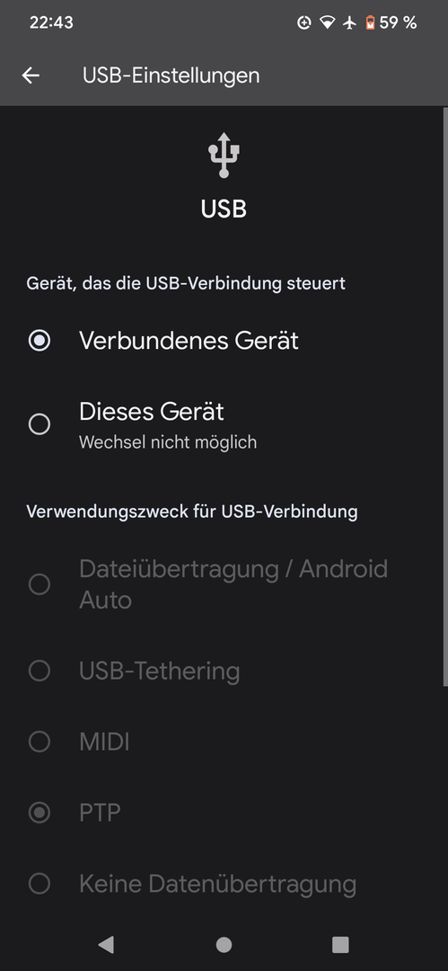

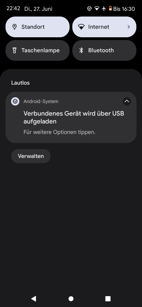

Wenn ich das Handy übers USB-C-auf-HDMI-Kabel an den Beamer hänge, sehe ich diese Meldungen am Handy. Sie scheinen nicht ganz zu passen:
Ich kann dort NICHTS von den angebotenen Optionen um-/einschalten. Das Handy hängt direkt am Beamer, nicht an einem HDMI-Mehrfachstecker.

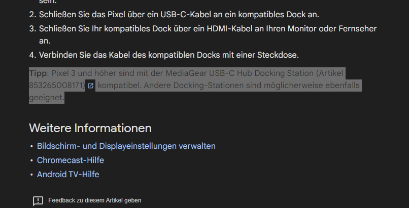

Quelle:
Bildschirm Ihres Pixel übertragen - Pixel-Hilfe
Link zur Produktseite aus der Quelle:
MediaGear's Universal USB C Docking Station with Laptop Power Delivery Multi Functional port replicator with Dual Display via Displaylink HDMI+DisplayPort, Gigabit Ethernet, USB 3.0 / 2.0, Audio mic combo Jack
Das Problem ist wohl, dass es beim Pixel 3 bis aktuell 7 (a/Pro) nur mit DisplayLink Software und Dock funktioniert.
