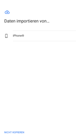

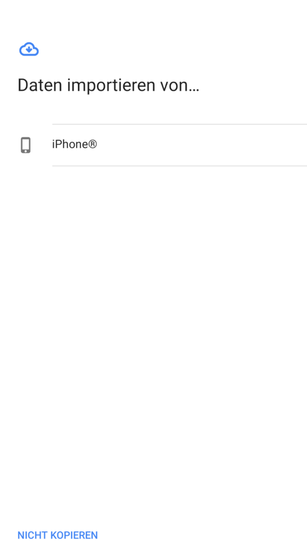

@Finchhatton Ja, du wirst während der Einrichtung gefragt, ob du "Daten kopieren" möchtest. Darüber gelangst du dann zu der Auswahl von welchem Gerät sie kopiert werden sollen und dort lässt sich "Iphone" auswählen.
So ähnlich sieht das aus.
