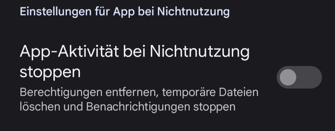

Dieser Punkt deaktiviert?
@Cairus
Ja, wenn auch nicht extra erwähnt, ist deaktiviert bei den jeweiligen Apps. Danke.
