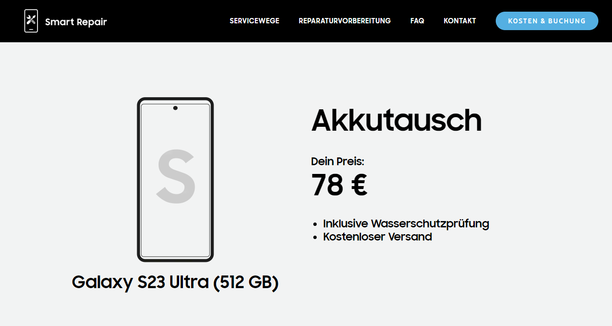

Christian1297 schrieb:
Da kann man sich die 100€ aufwärts für einen Akkutausch auch sparen.
wo ist denn ein Akku-Tausch so teuer?
Reaktionen: Skyhigh
Sowohl bei Apple als auch bei Google. Hast du ein Samsung Smartphone kommst du über Media Markt teilweise aber auch knapp unter 100€ bei raus.
Im diy Versuch zahlst du so 15 bis 40€ für den Akku. Dazu 10 bis 20€ für neues Klebematerial um die Wasserfestigkeit zu erhalten.
Grob über den Daumen also auch 50€. Und dann hast du weder Zeit noch Werkzeug oder Risiko gerechnet.
Reaktionen: Lilien
