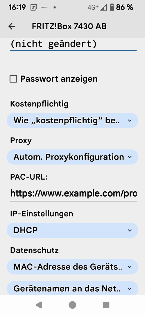

Was brauchst du noch ?
Mach mal das "wie kostenpflichtig behandeln" raus.
