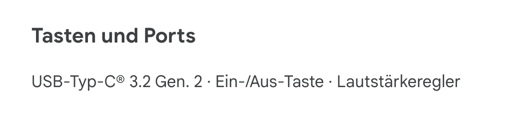

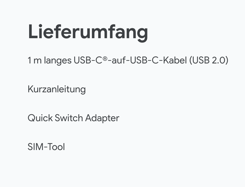

Das beigelegte Kabel des Pixel 7 Pro im Karton ist ebenfalls nur zum Laden geeignet mit und hat nur USB 2.0.
Screenshot von der offiziellen Google Store Website

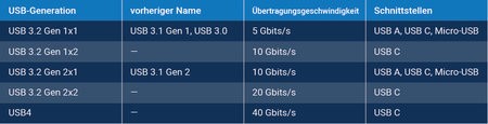

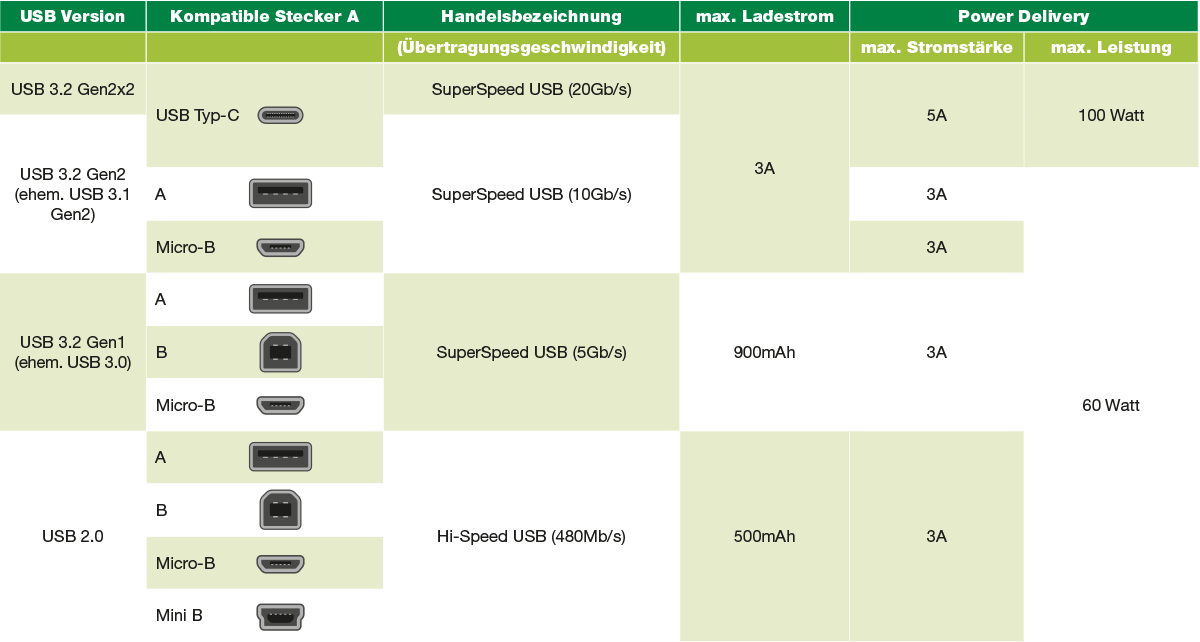

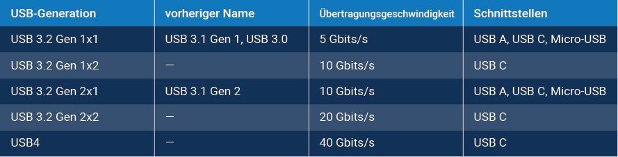

@chk142 wenn du irgendwann mal ein längeres 4K 60fps Video rüberziehen willst vom Handy auf den PC merkst du da schon unterschiede. aber für 90% der Smartphone User reicht USB 2.0 Anbindung aus, die meisten machen ja eh alles in die Cloud.
