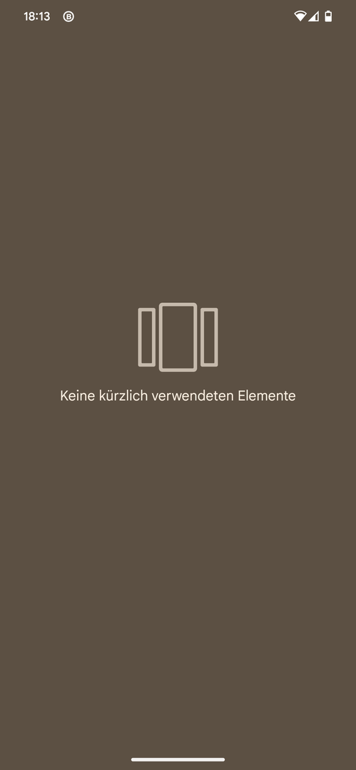

Hab das gerade auch einmal getestet, nach dem schließen aller Apps sieht es so bei mir aus.
Und so sollte es aussehen.
